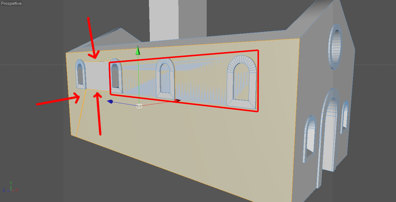

si ragazzi, quello degli ngons va bene, però non capisco il motivo per cui se sciolgo salvo chiudo e riapro il file accade che si ritriangolano le mesh ://
sarà che faccio male le booleane?
posto i settaggi della booleana

morph wrote:sarà che faccio male le booleane?
mah, non direi... cmk, fai delle prove, per esempio togliendo la spunta ad "alta qualità" e a rendere editabile la booleana, sciogli ecc ecc salvi, chiudi e riapri.

il problema è che non ho conservato la booleana non resa editabile, per cui dovrei andarmi a rifare tutto.... :-((
in ogni caso, ho provato a copia e incollare in un altro files e sto provando a sciogliere i poligoni salvare e riaprire.
per ora va tutto bene, mi rimangono da sciogliere solo le pareti lunghe ma, qui ora ho un altro problema... :@
chi me lo sa spiegare?
in pratica dove ci sono le freccie ci sono delle linee che non vogliono andare via e sciogliendo dietro le finestre mi è apparsa una faccia sovrapposta inquadrata dal rettangolo rosso :(
renxo
Posts: 2256
Re: WIP - piccola chiesa di campagna
Post by renxo »
è capitato anche a me, prova a non selezionarle tutte assieme e a scioglierle a pezzi, poi quando hai due o tre pezzi, li selezioni e gli sciogli.
metodo empirico, ma a me funziona.
