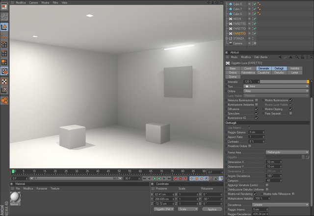

è vero che illuminare senza sole on AR può essere un pò complicato, nel senso di gestire solamente i faretti, tra rapporto luce e decadenza dell'ombra, però ci possiamo arrivare per gradi. ;)
purtroppo tu hai la r11, con la r12, avendo a disposizione le IES, sarebbe stato più facile. :)
cmq, come vedi nello screen che ho fatto, ho messo le luci area con ombre area (alza i valori tipo 50-100, se fa ancora puntini sul muro porta i valori a 100-200) dando una forma da 10x10 e con la spunta visibile dal rendering (così vedi il faretto nel soffitto) ma puoi anche non mettere la ciglia se hai un faretto vero e proprio.
ho messo una decadenza lineare (parti con questa) che va poco dopo il pavimento, e il risultato lo vedi da te. è una buona partenza.
ah, come settaggi di IG, ho messo per ora 2-100-100, in quanto spingere a 6-7-8 non è molto azzeccato, piuttosto alzerei l'intensità della luce.
se ti serve puoi mettere anche 3 o 4, valuta tu.
l'intensità primaria e secondaria, più alzi questi valori, più aumentano i tempi di rendering, quindi io tipo, non sono mai andato oltre il 120%.
ah, dimenticavo, sopra all'ipotetico quadro in parete, ho messo un neon da 100x3x3, fatto usando una luce area con ombre area a forma cilindro (lo metti nei dettagli) e alzando il valore campioni a 100 (valuta sempre tu se sgrana)
la mappatura colore, potrebbe servirti all'inizio, ti dà una mano, però se riesci senza è meglio secondo me.

mi pare che ci sei alla grande, bravo, rispetto al primo rendering hai fatto un passo da gigante.
modificherei alcuni arredi, nel senso che hanno troppo gli spigoli vivi, smussali un pò.
per la luce che si vede sul soffitto, ma a me non lo faceva, che tipo di luci hai messo? cmq, prova a mettere la spunta su "solo direzione Z" però non so se ti cambia tutta l' illuminazione della stanza.
ciao ciao

credo di aver capito dove sta l' errore nel neon, come vedi hai uoter radius a 325 cm, vuol dire che hai un neon largo 6 metri 50, invece credo tu lo voglia da 3 cm di diametro, quindi il parametro outer radius deve essere a 1,5..... dagli un okkio che sicuramente hai sbagliato le coordinate, forse è x e y da 3 cm (che sono i raggi direzionati sulle coordinate) e z da 650 ( che è la lunghezza giusto?). Comunque verificati la geometria del neon. Inoltre se ti esce una luce disomogenea e puntinata aumenta i campioni, quello è un problema che spesso esce fuori da questo tipo di luci area.

Santo_83 wrote:hai fatto passi da gigante, complimenti!!! per non far vedere quell' effetto io proverei a fare così: attributi delle luci dei vari faretti --> scena --> escludi e trascini dentro ogetto soffitto, cosi non dovrebbe vedersi piu quell' alone in quanto escludi dalla luce quell' ogetto specifico. Non so se poi ti cambia qualcosa a ivello di illuminazione però.
ciao santo, così non sarebbe stato corretto, in quanto escludendo dalle luci il soffitto, quest'ultimo non si sarebbe illuminato, se non solo per diffusione derivante dai rimbalzi della luce sul pavimento e sulle pareti. :)

no kami, credo tu stia sbagliando, outer radius è il raggio del neon, sempre e comuqnue a prescindere da come tu lo orienti. quindi se tu l' hai impostato a 325 è come se tu avessi creato un neon a sezione ovale con raggio in larghezza di 650 cm, altezza 3 cm e largo 3 cm, quindi la luce ti esce completamente sballata. Hai sostituito la effettiva lunghezza del neon non una delle dimenzioni della sezione circolare, che poi ovviamentre si è ovalizzata tramite l' impostazione del valore 3 all' altezza. Non so se mi sono spiegato a dovere. Ti posto un file dove ho fatto 2 neon per farti capire la differenza fra un neon di geometria giusta e quello come l' hai costruito tu.
