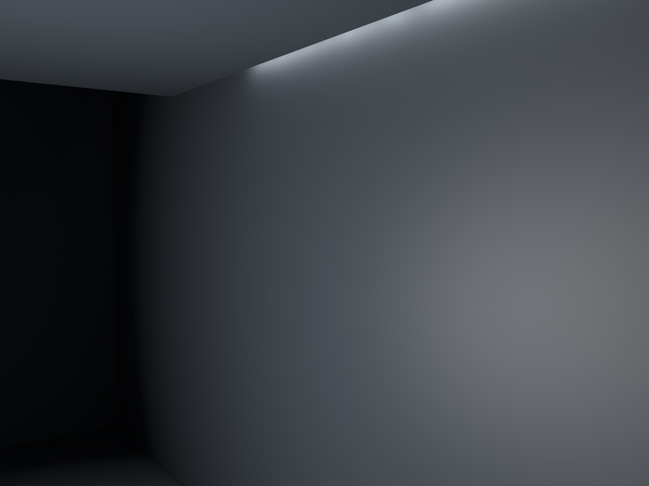

io proverei a impostare al neon una decadenza quadrata inversa, impostando il raggio di decadenza a un 60 cm (poi te lo regoli in funzione di quanto vuoi profondo quell' effetto li) aumentando i campioni a 400 o 500 e intensità a 180%, ombre sempre area. Ho fatto una prova e questo è quello che esce (posto un jpg). Se è debole aumenti un po' l' intensità. Nell' immagine che tu posti il muro sembra proprio bruciato dalla luce, non so se tu vuoi arrivare a quell' effetto. In alternativa se proprio non ti esce con la luce area potresti provare con un cilindro con canale luminanza molto spinto tipo 400%, anche se personalmente questo metodo non mi piace, la luce che genera questo materiale infatti non da ombre ed è comuqnue molto poco realistica. Sicuramente se capita Gabriele ti risolve il problema in un milllesimo di secondo...... 8-)
