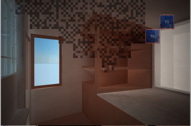

tonalità-dominante generale del render alterata
Post by mikiventu »
ancora prima di imopstare luci, dettagli ecc... come dal titolo, come mai mi ritrovo un atmosfera rossastra in tutta l'immagine come se il materiale marrone (legno) "irradiasse" la scena?

è un effetto normale, ogni colore "colora" gli altri del suo colore.
e poi, una luce nella scena cè...altrimenti vedresti tutto nero.
spero di aver capito bene... :)

si si le luci cui sono, intendevo prima di definirle bene..
cmq ero sorpreso visto che questo materiale marrone (legno) mi altera e varia tutto l'ambiente peraltro bianco (intonaco).. l'unico modo per aggiustare è variare la tonalità della fotocamera? oppure è da settare meglio il materiale?

beh, innanzitutto potresti dirci che colore hai messo al legno e alle pareti... il bianco 100% non esiste in natura...se lo hai settato cosi è innaturale come parametro e di conseguenza ti "falsa" tutta l'illuminazione...
i colori troppo accesi sono quelli che colorano maggiormente l'ambiente, come in effetti è nella realtà.
magari diminuisci la saturazione del legno...puoi inoltre utilizzare il tag vraycompositing per fare in modo che un materiale non produca GI, per esempio...

scusa se saro franco.... ma la tonalita del legno nella tua scena mi pare l'ultimo dei problemi...
