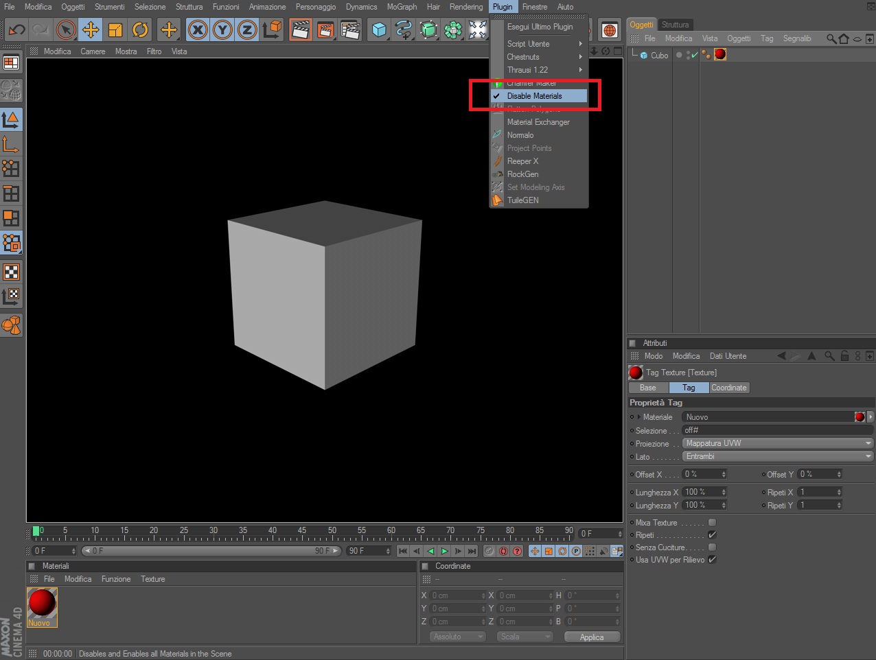

Scusate,
ho scaricato questo plugin e lo sto provando: i vostri commenti sono entusiasti, ma perché a me non funziona?
Mi spiego: quando il plugin è attivato, il rendeing è tutto nero :o come se non ci fosse luce. Se lo disattivo è tutto normale, ma a me serve questo plugin per fare una prova di illuminazione neutra, come funziona?
Ho provato anche con Mask Texture, ma succede la stessa cosa.
p.s.: ho c4d r10; il vetro della finestra l'ho spento e ho provato anche ad eliminarlo del tutto.

ciao, mmmm strano.
fai una prova in una nuova scena, metti un cubo, metti un materiale, attivi il plugin e fai un rendering, dovresti averlo come da mia immagine.
non credo dipenda dalla versione (r10) perchè dalla 9.1 è funzionante.

Ok, una nuova scena funziona: allora il problema è del modello/scena su cuoi sto lavorando... Grazie comunque per l'aiuto.

ciao enzo, scusami ma mi ero dimenticato di risponderti :)
quando applichi questo plugin, vai nel tuo cielo e cancella la scritta off#, così lui ti terra l'immagine o l'hdri che hai messo.
la stessa cosa vale per tutti i materiali, nella specifica "selezione" lui mette off#, basta che la cancelli e il gioco è fatto :)

Ah ok... ora ci siamo ;) , funziona! :)
