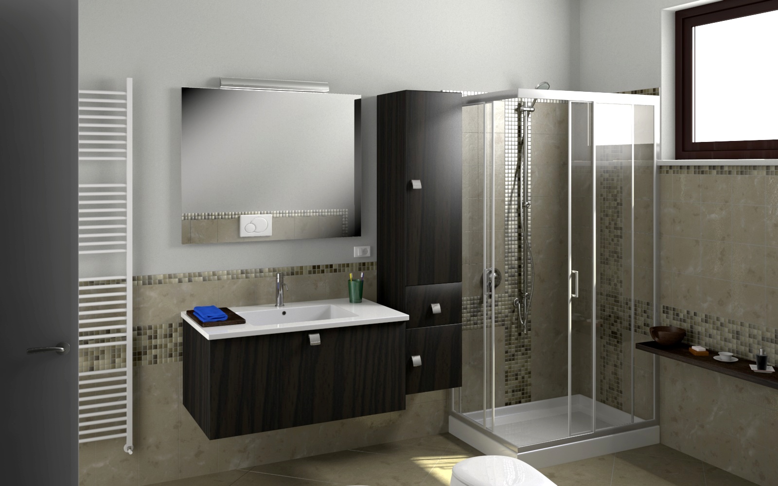

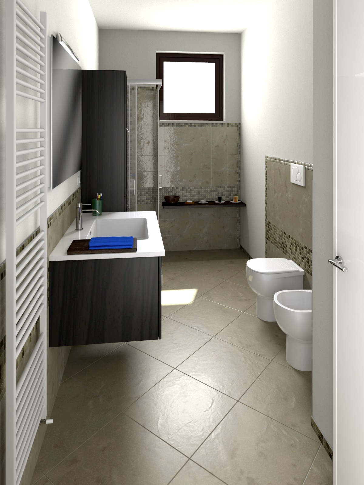

ciao fra, mi piace il bagno in se, bravo arch! :)
per il rendering, se non ci fosse tutta quella bruciatura sulle pareti sarebbe molto bello, ma si nota troppo l'alone di luce che brucia di bestia.
già con l'immagine orizzontale si nota, ma solo perchè manca il soffitto, quindi riverei un momento la luce in se, per il resto i mat mi piacciono, anche se modificherei il vetro della doccia, mettendo un pò più di riflessione, il legno del serramento probabilmente va solo ruotato e il vetro, eviterei di fargli riflettere qualcosa, anche perchè nell'immagine a taglio verticale (molto bella) si vede tutto il colore del mobiletto riflesso.
ciao ciao

grazie gabri... :idea:
allora, il serramento non è di legno ma di metallo, è un infisso vecchio quindi il materiale è un po' opaco.
per vetro intendi lo specchio? :x

oh sì scusa, il vetro è lo specchio, ho sbagliato a scrivere.
se allora è metallo, magari mettigli un disturbo(anche un paio) che si possa notare in fase di rendering, perchè così com'è ora si nota la ripetizione del materiale.

lo specchio come lo tratto allora?
non capisco... :-((

guarda qua fra, non entro nel merito se piace o meno (a me sì), però era per dare un'alternativa alla riflessione pura che hai ora, anche perchè disturba parecchio (sempre secondo me)
non ti fasciare la testa cmq, è fisicamente corretta la tua scena :)

toglierei anche il tag phong dalle piastrelle ;)
morph
Posts: 2000
Re: Piccolo Bagno, ultimo atto
Post by morph »
pavimento e pareti? o solo pavimento?

allora, alla fine ho eliminato il phong da tutte le piastrelle tranne che nel mosaico.
cosa ne pensate ora?
simo, l'idea di questa inquadratura è veramente ottima, complimenti ;)
gab, cosa ne pensi dello specchio?
8-)

e questa è l'altra inquadratura...
9 ore e 30 di renderizzazione... :shock:
