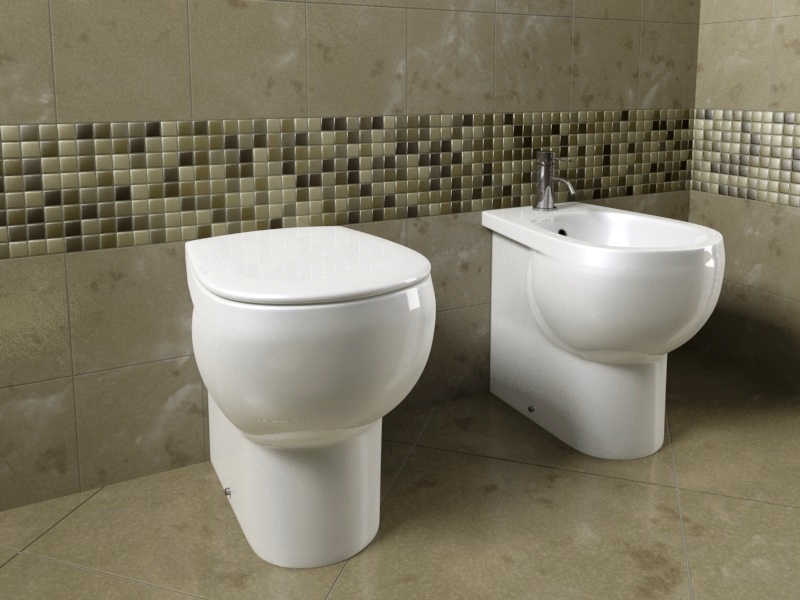

ecco un particolare con i bianchi abbassati di intensità.
mentre i sanitari sono renderizzati con le precedenti impostazioni. :x

Queste ultime 2 viste le trovo davvero bellissime e molto realistiche...soprattutto quella coi sanitari...e poi questo mosaico è davvero bello... :) ...

ti ringrazio, molto gentile, anche se noti però il mosaico è differente nelle 2 viste che hai commentato.
In quella con i sanitari è ancora presente il tag phong nel mosaico, mentre in quella con il lavabo, l'ho tolto.
Come consigliatomi in precedenza dall'ottimo nex.
Personalmente credo che renda di più quella senza phong, per cui provo a lanciare la stessa vista dei sanitari con questa piccola modifica.
Grazie ancora.

si esatto fra, togli il phong dal mosaico!
cmq, a parte questo, sono davvero belle belle, bravo!!!!! ;)

quoto la scelta di togliere il phong. :?:

Si mi ero accorto della differenza e mi piaceva di più l'effetto col phong, ma qui ormai si tratta di gusti...ciò non toglie l'ottima riuscita del lavoro...Trovo interessante anche il modo in generale con cui hai realizzato tutti i rivestimenti che hanno una resa molto realistica...mi pare di aver capito leggendo i primi post che hai preso un piano, l'hai diviso nel numero di mattonelle che servivano e poi col comando smussa le hai smussate una ad una?..ti chiedo perchè prossimo bagno che avrò da fare mi piacerebbe sperimentare questa tecnica dalla resa molto realistica...grazie :)

più che una a una, ho utilizzato il comando smussa così come indicato da nex in uno dei post precedenti...se studi quello che scrive lui, ne vieni a capo facilmente :)

si come dicevo per le riflessioni devi vedere le foto vere come sono... esempio noterai che le ceramiche hanno tutte una leggerissima riflessione, come parametri della riflessione direi di provare un brightness (luminosita) al 6 o 7 % ed un blurriness (dispersione) 7-8%
il legno, anche quello verniciato con il semilucido, ha la propria riflessione prova con riflessione12 -13 e dispersione 10%
comunque tutto da testare sulla tua scena dove potrebbero variare i parametri
una precisazione.... nel caso usassi cinema R13 i valori andranno abbassati di molto

ciao fabrik, grazie per i consigli.
allora, le piastrelle avevano già una riflessione e una dispersione...adesso ho portato i valori che avevo a quelli che mi hai consigliato.
Il legno dei mobili invece stranamente non aveva riflessione, deve essermi stranamente sfuggito, per cui adesso l'ho inserita.

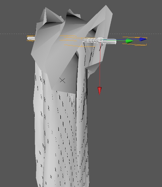

ora però mi ritrovo con un problema che non riesco a capire.
sto modellando uno appendi asciugamani e fin qui ci sono, quello che non riesco a fare è l'asciugamano appesa.
in alcuni lavori precedenti c'ero riuscito senza problemi, ma adesso mi accade quello che mostro nelle immagini allegate... :o
come è possibile?
