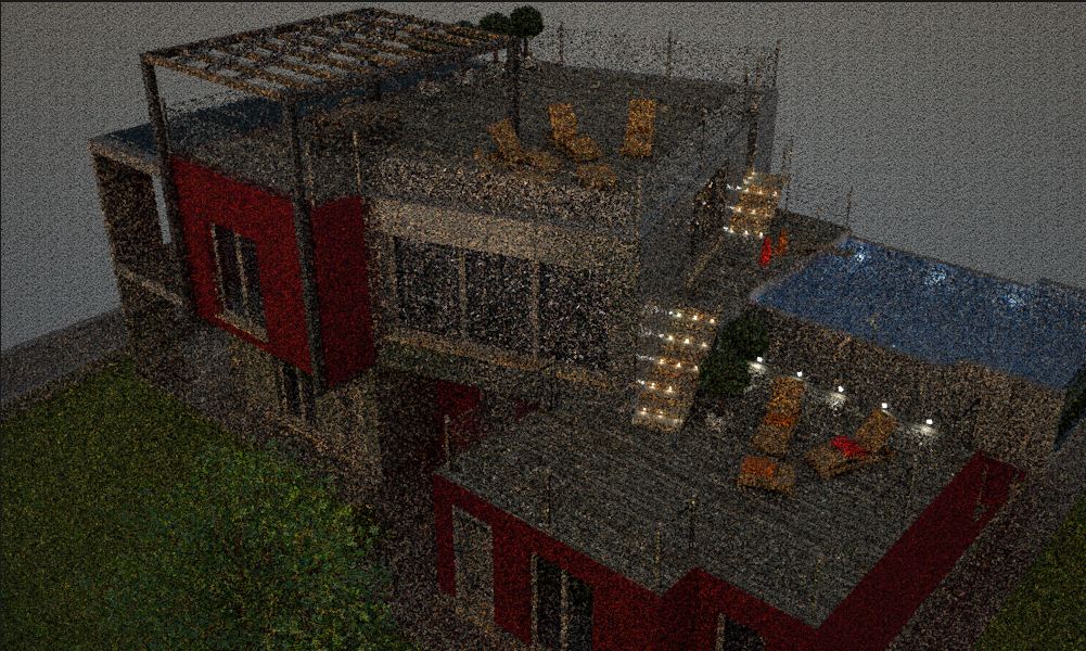

ragass.... ore 1.55 am :shock:
finalmente me ne vado a dormire...lanciato la vista che si spera definitiva (o presunta tale) :P
vi allego un WIP di maxwell e......buonanotte a todos! :?:

sarà che sono ignorante io, ma come mai sono così sgranati??? :x
non si capisce niente :x
cmq seguo con interesse e ti chiedo, come mai hai fatto questa scelta di maxwell :)

RI-eccomi in studio
1. sono così sgranati perchè maxwell stà lavorando a differenza di AR o Vray, maxwell non ha i processori che corrono in giro per la scena a completare prima la IG e poi i materiali, ma ha direttamente un editor suo, dove utilizza algoritmi che si sforzano di riprodurre in maniera realistica il comportamento della luce, purtroppo però a scapito dei tempi di calcolo...
l'effetto Sgranation pian piano passa :mrgreen:
2. ho fatto questa scelta...diciamo che mi è stato "consigliato", o meglio, collaborando anche con uno studio grafico, mi è stato richiesto un certo tipo di qualità.... e per il lavori che stiamo facendo maxwell sembrava la scelta migliore ;)
vi allego l'immagine elaborata stanotte... con i parametri relativi all'elaborazione....
in teoria mancano dei piccoli particolari per scelta e/o per commessa... (tipo le lattonerie di profilo a i terrazzi, antenna tv ecc...) ;)

SINK69 wrote: 2. ho fatto questa scelta...diciamo che mi è stato "consigliato", o meglio, collaborando anche con uno studio grafico, mi è stato richiesto un certo tipo di qualità.... e per il lavori che stiamo facendo maxwell sembrava la scelta migliore.....
....in teoria mancano dei piccoli particolari per scelta e/o per commessa... (tipo le lattonerie di profilo a i terrazzi, antenna tv ecc...)
Si ma, senza offesa, non basta Maxwell per avere una resa realistica; bisogna curare i materiali non solo nei loro parametri ma anche nelle loro texture che devono essere di buona qualità; e bisogna curare i particolari della scena (proprio antenne, lattoniere etc.) perché danno realismo alla stessa;
ad esempio l'intonaco rosso è solo colore? E' troppo saturo e non sembra avere neanche un leggero bump che lo renda più ruvido; la luce solare sembra esserci ma le ombre sono troppo leggere, non avrai commesso l'abominio di aggiungere altre luci per schiarire per caso? L'ISO della camera per un esterno al tramonto è troppo basso e lo Shutter troppo alto, infatti hai dovuto alzare alcune luci in maniera impressionante!

allora: i materiali diciamo che sono decisamente curati...l'intonaco è con bump e tutto il resto la saturazione non dipende da me ma dal RAL che il cliente ha scelto (3004)
le luci che vedi sparate [in maniera impressionante] nel "mixer" sono quelle che ho all'interno e mi servono per la scena notturna per dare un senso di illuminazione interna.
non ho aggiunto nessuna luce per illuminare la scena, c'è solamente il Physical Sky, le lucette delle scale / piscina che sono fatte con degli emitter, tanto quanto quelle all'interno che sono delle sferette con un emitter...
per i particolari:
le lattonerie, nn fatte perchè ancora in via di definizione la tipologia
gli altri particolari, tipo l'antenna e altre piccole cosucce, non ho fatto materialmente in tempo, vista la consegna tassativa...
e considerando i tempi di calcolo hodovuto fare delle scelte....
per il discorso di fotorealismo, aimhè su oggetti di design/arredamento/piccoli oggetti contenuti e non architettonici, il discorso fila...
essendo il primo Architettonico, mi ritengo abbastanza soddisfatto viste le condizioni in cui mi sono trovato ad operare...
ovviamente devo ancora imparare il 99% di quello che voi Guru sapete fare.....
Grazie cmq per i consigli e l'attenzione!!! ;)

OK sink faccio quello che dice che il re è nudo............
voglio parlare sinceramente perche credo che se non fossi interessato a pareri sinceri non avresti postato i tuoi lavori...
il render sembra un modellino piccolo piccolo, un giocattolo direi...
la luce non mi piace e non è realista affatto
i materiali non rendono
concordo con hurri... non basta maxwell o vray per avere lavori di qualita...
parti dal presupposto che nel mio intervento ti consigliai il pavimento e secondo me non hai capito il senso... se la scena non è realisticamente realizzata il render non sara mai fotorealistico... e non serve neppure per vedere i materiali
assolutamente non prendere le mie critiche come un'offesa... ma guarda in giro e vedrai render bellissimi fatti con cinema basico anche senza advanced render.... il che dovrebbe far pensare che a volte gli slogan di un prodotto sono fatti per vendere "easy as to take a photo" ... credo che fare una foto non sia per niente facile

ciao Flowbox...
assolutamente, le prendo come critiche costruttive al 100%
come già detto, è il primo architettonico che faccio con maxwell, e sinceamente gestire una scena che non sono i soliti 2-3 oggetti da still life, me lo ero immaginato molto più semplice ma ho constatato che è molto più complesso del previsto, per vari fattori...
tu calcola che io arrivo da AR dove per abitudine per gli architettonici ci sono una manciata di parametri e via....ecco la il risultato: decente, apprezzabile, con un certo effetto...
essendo il primo architettonico in Maxwell, lo so benissimo dei miei limiti nell'affrontare la scena in se... non a caso ho pubblicato il tutto...per avere pareri sinceri e schietti, anche spigolosi...
ma a quanto pare quasi nessuno usa stò benedetto MASSUEL :)
quindi anche i consigli che vengono dati (preziosissimi e graditi) sono del tipo non mi piace, non è realistico ecc ecc...
a differenza per esempio di Vray o Ar, dove per forza di cose, si riesce ad essere più specifici, mirati ed efficaci!
Ringrazio ovviamente tutti voi che in un modo o nell'altro cercate sempre di dare una mano ad utenti come me che si vedono "obbligati" ad affrontare problemi, in questo caso un nuovo software, i 4 e 4 8 pfiu
a breve se DIO vuole prenderò parte ad un corso specifico di Maxwell dove spero, insegnino innanzitutto la FILOSOFIA del programma e soprattutto ad essere operativi nel + breve tempo possibile :)
bhe dopo neanche un mese di nottate a provare cose e disfare altre....dove sono arrivato adesso, è solo l'inizio ma per me un traguardo...
