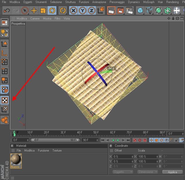

semplicemente applichi il materiale in proiezione cubica e poi clicca sull'icona "strumento texture" quello a sinistra in basso che sembra una scacchiera, a quel punto potrai girare la textura come preferisci

Intanto grazie per avermi risposto, puoi farmi uno screenshot per favore? non ho ben capito...

si eccolo
