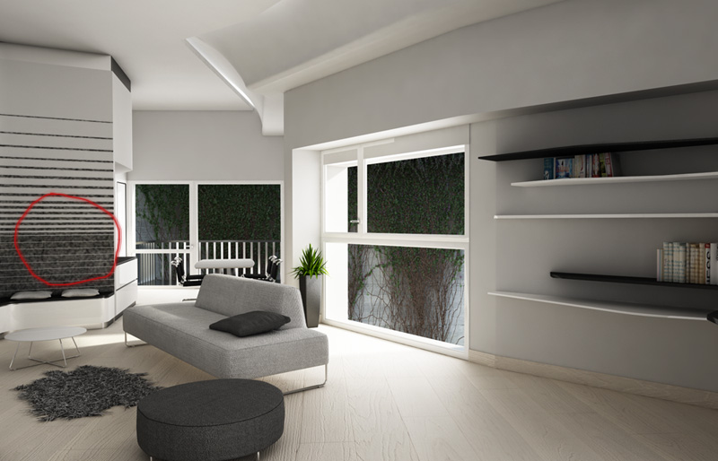

Sareste così gentili da dare un' occhiata a questo lavoro? ho un problema...non risco a capire come mai vengono quelle macchie sulla sinistra sulle fasce, il problema non è di texture perchè anche se applico un semplice materiale grigio compaiono lo stesso. Da cosa può dipendere? dalla geometria delle fasce (anche se esportandolo da rhino ho aggiunto quante più mesh possibili)?

dovrebbero essere macchie di sovrapposizioni di geometrie.
Puoi provare ad alzare il "secondary ray bias" nelle options di vray (settaggi di render).
alla peggio potresti mettere un tag compositin, togliendo la spunta su "Generate GIs" e vedere se rimangono o no...

Per quanto riguada il secondo consiglio non ho trovato nel tag compositing il "Generate GIs", forse dipende dalla versione di vray?
