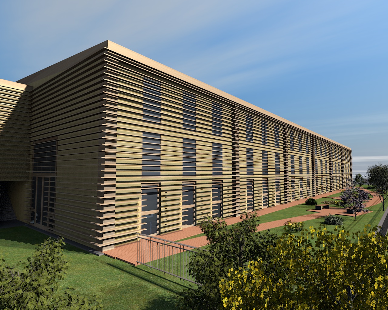

Cosa ne pensate? Cosa dobbiamo migliorare? E' stato modellato in Archicad 15 ed esportato, rendering con Cinema R13 (anche se le impostazioni utilizzate sono quelle del R12 in quanto non abbiamo ancora esplorato le nuove funzioni...).
Niente post, anzi se avete consiglio sulla post con Photoshop...
Saluti e grazie a tutti
Nicola e Monica

ciao ;)
i materiali della facciata sono un po' troppo semplici, andrebbero un po' piu' curati, concordo sul fatto del camminamento troncato sullo spigolo, la parte in ombra è un po' troppo scura, mi piace la resa dell'erba, è venuta bene.
occhio alla ringhiera che vola!
buon lavoro
ciao______
Posts: 2647
Re: Residenza: vostre valutazioni
Post by pierluigi »
mi sembra ti abbiano detto tuto quello che ti avrei suggerito anch'io. aggiungo solo che mi sembrano troppo piccoli gli alberi lungo il percorso pedonale. sembrerebbero alti come le porte adiacenti
buon lavoro :)
