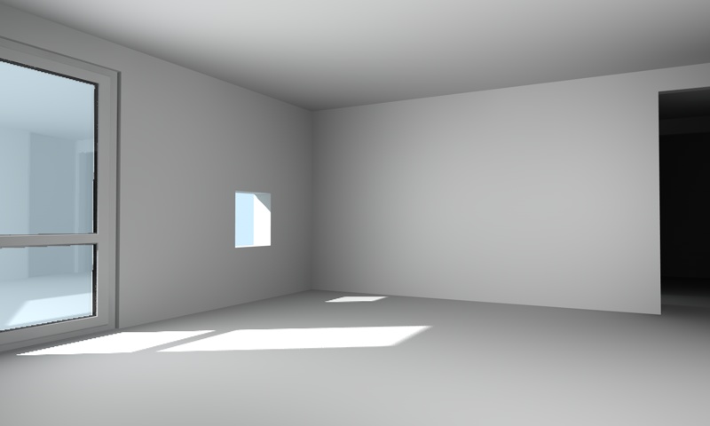

saro81
Posts: 181
Joined: Tue May 25, 2010 11:05 am
Re: Ristrutturazione di un appartamento
Post by saro81 »
Sono partito di nuovo da zero, rimesso le luci ma niente il risultato mi sembra sempre quello! Voi a posto mio come le mettereste le luci?
Render senza materiali
flowbox
Posts: 2545
Post by flowbox »
fai cosi elimina gli arredi e posta la scena... cosi vedo i parametri... dare consigli senza quelli è come giocare al lotto... magari si azzecca un ambo... ma normalmente si perdono solo soldi (tempo in questo caso)

flowbox
Posts: 2545
Post by flowbox »
allora.. avevi le luci area con forma linea... ti sei confuso con la decadenza lineare :P :P :P
comunque le ho messe a posto ed attivata la decadenza, messo la luce solare a 100%, eliminato color mapping, un materiale gradiente con luminosita al cielo, separati i vetri dalla porta e applicato un tag compositing togliendo la spunta da proietta e ricevi ombre ....
diciamo che cosi hai la base di partenza....
fabrik

Posts: 2545
Post by flowbox »
una modifica non richiesta.... ma secondo me come inquadratura starebbe meglio cosi...
