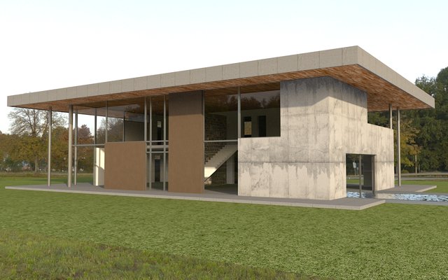

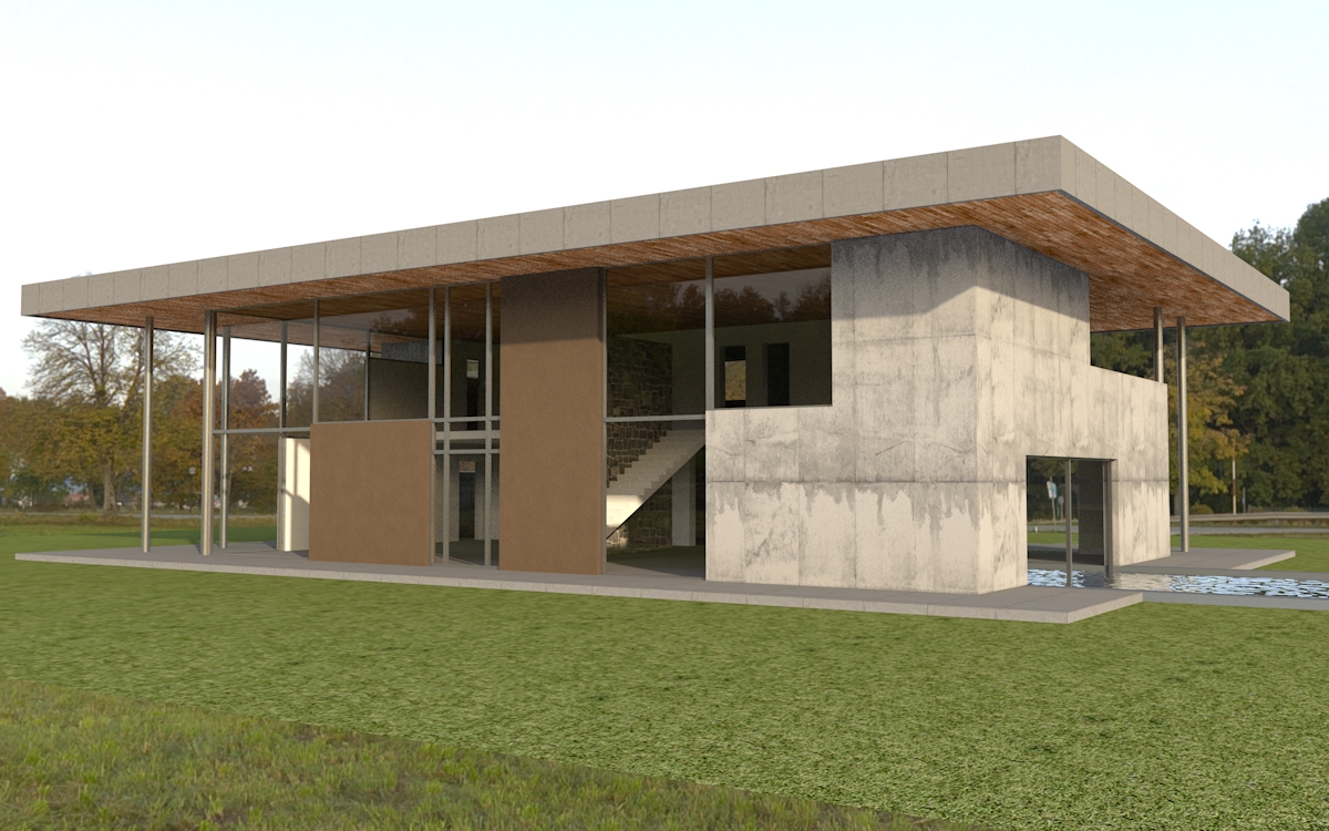

Ciao a tutti! :)
Progettato è una parola grossa, diciamo che ho inventato questa (villa? La vogliamo chiamare così? Ma si dai!) villa per provare un pochino il nuovo motore Fisico della R13 in modalità Progressivo, che per chi ancora non lo sapesse funziona un po' come Maxwell, ossia, lanci il render e lo stoppi quando ti sembra buono; esistono anche altre modalità ma ho voluto provare il massimo, che cavolo, na cosa o si fa o no!!
Ad ogni modo sono rimasto favorevolmente impressionato dal risultato; dopo 1:15:34 e 40 Pass (col mio macinino) ho ottenuto l'immagine sotto;
illuminazione Sky fisico alle 9:30 di mattina del 16 Ottobre, e HDRI su un oggetto Cielo semplice;
motore Fisico come detto settato in Progressivo, Profondità diffusione=3, Suddivisione Campionamento=4.
La scena dovrebbe essere completata, manca un po' tutto l'esterno e qualche arredo interno, e magari piano piano la porterò avanti!
Che ne pensate? :lol:

ciao Hurri!
pensa che io ho installato la 13 da ormai un mese e l'ho aperta solo una volta per aggiornare! :P
sono interessato a questo post per capirci un po' di piu', in attesa di utilizzarla per il prossimo lavoro
a me sembra un buon risultato! Quindi, secondo te, i tempi sono migliorati con il nuovo motore ?
hai avuto una bella invenzione! , è un mix di diversi architetti ossevandola :) , l'unica cosa che posso dirti è di snellire la piastra di copertura, troppo pesante secondo me (ma son dettagli ininfluenti al tema principale del post)
(e non chiamarla villa, è un termine un po' passato!)
aspetto up!

Dimenticavo ho utilizzato anche i parametri Fisici per la Camera ossia:
F-Stop = 5
ISO = 1000
Velocità Otturatore = 1/125
8-)
Per un esterno mi sembrano un po' sballati (Iso un po' alta, F-Stop un po' basso), probabilmente la camera è da migliorare, o non ho saputo fare io qualcosa!!!
Grazie arc, diciamo che la nuova GI fisica risponde molto bene, me ne sono reso conto anche con una serie di altre provette che ho fatto con diverse scene, molto più realistica della GI normale, d'altra parte si basa su algoritmi fisici!!
Per i consigli sull'architettura accetto anche quelli molto volentieri, figurati, anche a me la piastra non convinceva anche se non è a tutto spessore, diciamo che quello che vedi è un piccolo parapetto, non sò se mi sono spiegato!
