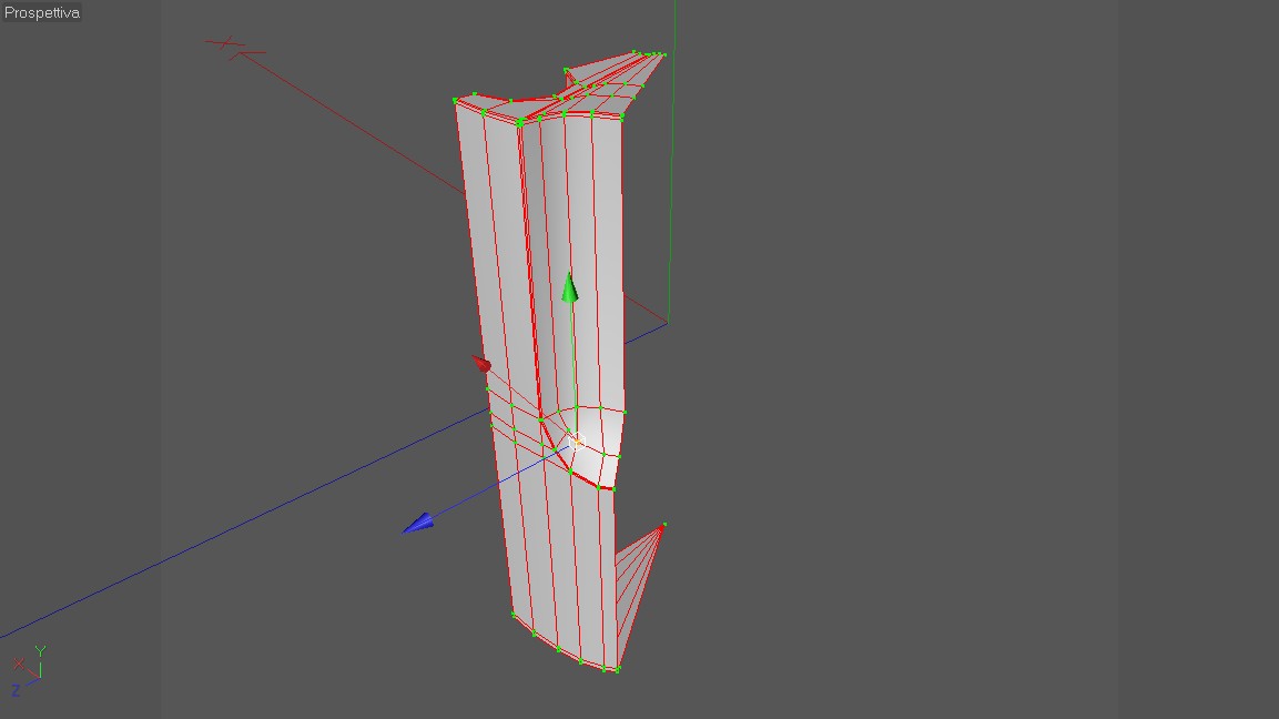

Io credo che ti converrebbe ripensare il tutto...
A suo tempo anche io ho fatto un po' di casino con il tamburo della mia pistola... ma giusto per vedere cosa riuscivo a combinare ho provato a rimodellarlo.
La cosa che ho trovato più conveniente è stato modellare solo uno spicchio del tamburo inserendolo poi in un oggetto schiera.
Una volta reso editabile e uniti tutti i pezzi, se tutto va bene, con un "ottimizza" ottieni il modello completo.
Di seguito uno screen e il relativo file, giusto per prendere visione di come credo sia meglio approcciarsi a questo oggetto.
Tamburo_ex.zip
(13.4 KiB) Downloaded 97 times
Ovviamente una volta reso editabile lo "Schiera" si deve provvedere a sistemare la parte dei buchi per eliminare i triangoli e i poligoni stirati ;)
Nel modello manca lo scavo per la rotazione del tamburo, ma ci sono sufficienti poligoni per ricavarlo :)

grande TT ;)
si anche io pensavo di rifarlo, del resto che esercizio sarebbe se venisse tutto al primo colpo? :P
bisogna impazzire un po' pe migliorare no? :lol:
mi sono sempre chiesto come fare per tutti gli oggetti che hanno una ripetizione radiale...tipo ingranagi e roba simile, quindi viene usato lo schiera?
però scusami, con tutte le ripetizioni di un ingranagio, non viene poi troppo difficile riunire tutti i pezzi? :-((
