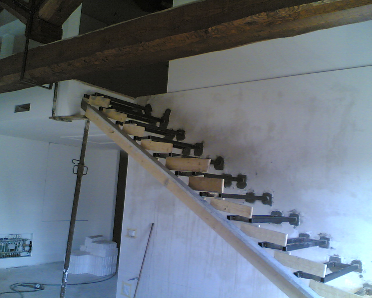

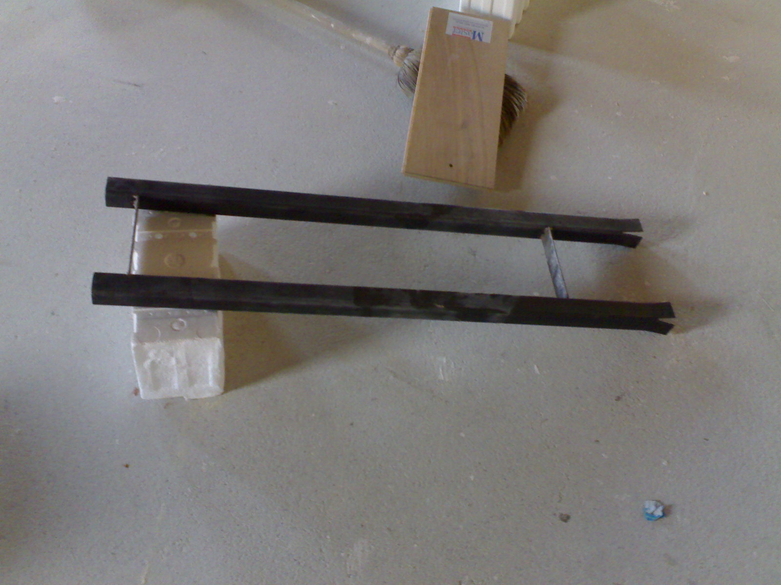

una volta abbiamo realizzato una scala simile. abbiamo utilizzato 2 tubi quadri da 40 mm di lato saldati tra loro con un distanziale e poi murati alla parete. è stato un bel lavoraccio ma il risultato è stato ottimo

fantastica soluzione.....hai fatto i finali dei tubi quadri come se fossero delle zanche......braviiii...ma senti una cosa, hai per caso fatto un calcolo statico per il gradino???????

no abbiamo fatto calcoli particolari. dal prontuario dei tubi con sezione quadra abbiamo visto che avevano una portata più che sufficiente.
alla fine il gradino flette leggermente ma è una normale flessione del materiale.
ho appena controllato. la pedata aveva uno spessore totale di 8 cm e una lunghezza di 95 cm.
