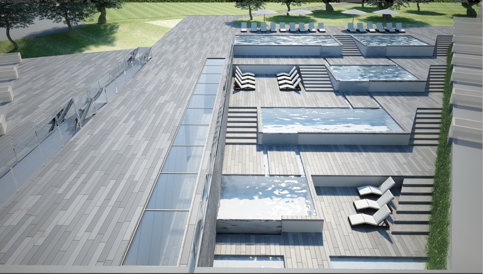

ho un problema con delle strane macchie sul materiale vetro dei parapetti sulla sinistra (in realtà sembra una distorsione nella riflessione) qualcuno ha idea di cosa possa essere? è forse un problema di IOR?
pensavo fosse un problema di settaggi del rendering ma pur migliorando la qualità il problema rimane (anzi giustamente si fa piu ntido!)

ciaoMatemerson wrote:Ciao a tutti,
Credo sia un problema di triangolazione dell'oggetto , hai provato a detriangolare i parapetti? e ad allineare le superfici?
Se fosse un problema di materiale te lo farebbe lungo tutto il parapetto.Con cosa l'hai modellato?
Cmq complimenti per l'idea delle piscine collegate, anche se secondo me poi ti si affollerebbero solo quelle in alto che hanno l'acqua più pulita rispetto alle postazioni più in basso
Spero di esserti stato d'aiuto.

grazie per i complimenti! è un progetto che sto seguendo per il tirocinio del terzo anno, l'idea non è mia ma dell'architetto, diciamo che io gli ho dato forma

Penso sia più veloce rimodellarli in cinema tanto sono pannelli rettangolari, fai dei box semplici semplici , vedrai che non ti faranno più difetto. Se ci fai caso il problema ti si presenta all'inizio e a metà , perchè probabilmente hai copiato la prima porzione del parapetto e l'hai incollata a metà.Matemerson wrote:l'ho modellato con archicad, però non ho mai utilizzato la funzione di detriangolazione..ho appena provato ma non so bene come gestire i parametri, suppongo di dover tenere spuntato "evaluate angle" e non "create n-gons"...però anche mettendo l'angolo massimo di 90° non riesco a detriangolarlo totalmente...mi conviene rifarlo modellandolo le parti interessate in cinema?
