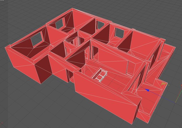

Una volta che esporto da Sketchup in Cinema 4D perchè le pareti e i pavimenti vengono sfaccettati?
Di conseguenza quando devo colorare con una texture ci vuole moltissimo tempo
Allego Copia schermo

se le pareti sono tutto un "layer" basta che applichi il materiale al layer e questo prenderà tutte le caratteristiche.

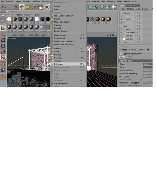

comunque puoi anche andare su "funzioni" e cliccare detriangola. semplifica i solidi.
ormai ho capito sono ancora troppo acerbo...... non so nemmeno dove si trova questo detriangola.
Proverò a fare esercizio.....
Siete comunque veramente gentili
Posts: 2646
Re: Arredi interni come iniziare
Post by pierluigi »
sul menù a tendina in alto. c'è file, modifica.......... e poi c'è funzioni. cliccaci sopra e vengono giù una serie di comandi tra cui detriangola. prima selezioni l'oggetto e poi clicchi detriangola
