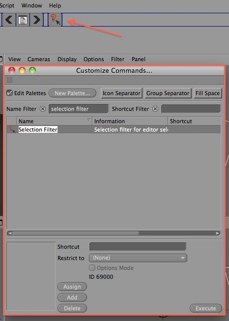

uhm, forse si sono attivati i filtri di selezione.. dovresti avere nell'interfaccia un'icona con un punto interrogativo e un cursore a freccia (se non ce l'hai puoi aggiungerla all'interfaccia dal Command manager). Con quello strumento puoi fare in modo che alcune tipologie di oggetti siano o meno selezionabili in editor..mi viene in mente solo quello :)

Li avevo già controllati e purtroppo sono tutti a posto.
