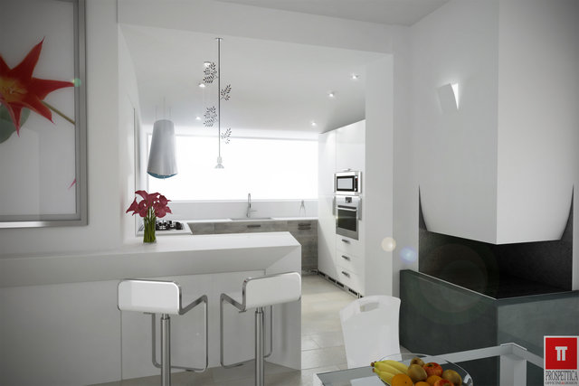

ultimo lavoro
c&C

Non male, secondo me ci sono da rivedere un po di materiali: camino e frutta su tutti. L'effetto lente in ps rovina tantissimo.

trovo buona la modellazione ma non mi piace la luce...
la luce sole è molto debole rispetto alla luce ambiente il che la rende irreale... anche le luci dei faretti ... nella realta per vedersi proiettate cosi sui mobili dovrebbero essere da 1000 watt :)
concordo con esa sul resto ed aggiungerei che probabilmente hai i bianchi 255 255 255 io non andrei oltre 244 244 244
ultima cosa....... ma il rovere dove sta???

grazie ragazzi
sto provando varie soluzioni con le luci , effettivamente tendo a portare il bianco a 255 perchè ho tropppo grigio e poco contrasto (color mapping exp 1,1,1 camera 200, 7 125) :shock: il rovere grigio è quello frontale.
ho illuminato con luce area con hdri (dome), una luce infinita e un' area in prossimità della finestra, più un'altra area dietro la camera
