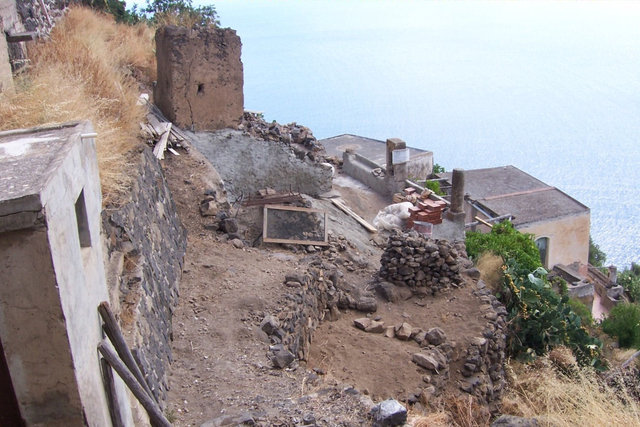

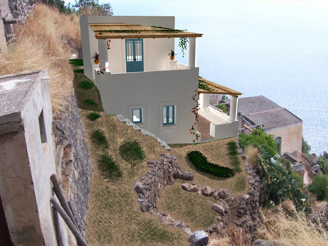

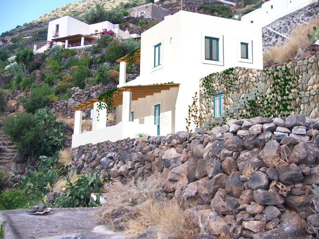

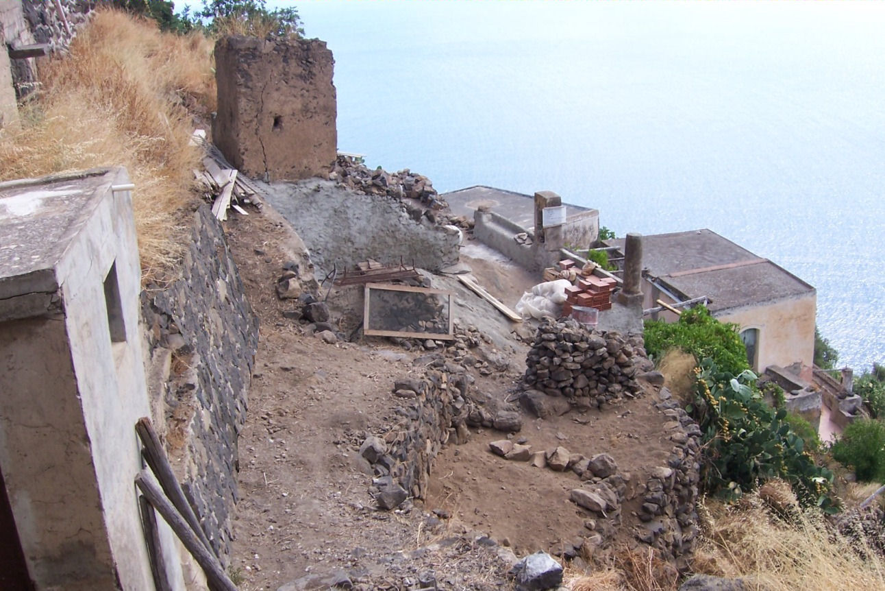

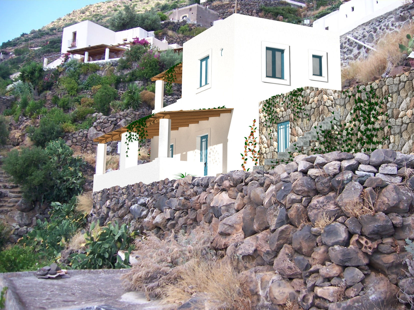

selve a tutti,
di solito facevo render con archicad ma dopo che ho scoperto cinema 4d ho subito deciso di fare un passo avanti ed cercare di capire al meglio come funziona questo programma.
quindi adesso abbozzo in archicad e dopo esporto tutto in cinema 4d per materiali dettagli luci e scatto.
questo è il primo lavoro che ho fatto con cinema 4d sono graditi commenti e suggerimenti
grazie a tutti in anticipo
di progetto 1
di progetto 1
stado di fatto 1
stado di fatto 1
di progetto
di progetto
stato di fatto
stato di fatto

ciao, intanto benvenuto!
vediamo, l'inserimento mi sembra fatto bene, però ora facciamo un passo indietro e partiamo dal rendering in se.
risulta tutto ultra illuminato, e probabile che hai qualche luce qua e là sparsa senza ombre.
facciamo così, prova a darci qualche info in più sia sull'illuminazione che sui settaggi, così vediamo dove intervenire.
nel complesso, se guardo gli edifici sullo sfondo, non è malvagio, però va migliorato (es: non si leggono gli spigoli, guarda l'edificio dietro bianco, vedi come si legge lo spigolo nonostante sia tutto bianco)
altra cosa, sicuro che il sole sia corretto? faccio fatica a vedere le ombre sulle foto che hai postato, quindi dovremo vedere di ottenere un risultato simile anche sul tuo edificio.
ciao ciao
