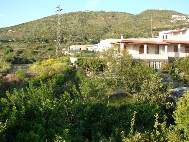

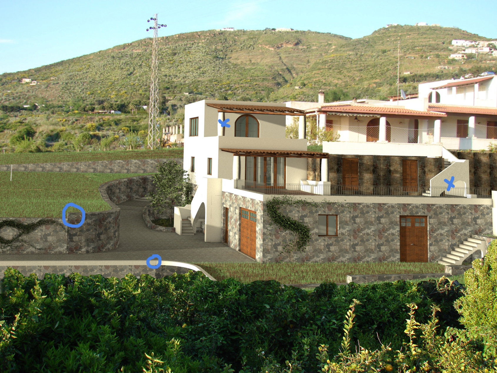

sto realizzando un rendering di un progetto di ampliamento,
ancora mancano alcuni particolari nella modellazione,
ma cominciando a provare l'inserimento (se vi sembra poco corretto potete consigliarmi pure su quello)
non riesco a settare bene le luci, inizialmente ho provato ad usare lo strumento cielo con settata lat long data e ora messi esatti
ma onestamente la luce era molto differente dal reale quindi ho cambiato strategia.
quindi adesso ho usate lo strumento solo messo in posizione esatta,
il problema piu evidente è la luminosità che non riesco a regolare vista pure l'ora in cui ho fatto la foto, il sole stava calando e cominciando a prendere una colorazione lievemente rossiccia, le ombre mi sembra si muovano nella direzione giusta tranne che in alcune parti mi sembrano poco accentuate ed in altre troppe le ho segnate in blu per farvi capire, sarebbero le basi della tettoia troppo nere al bordo, ed il sotto scala mi sembra troppo chiaro.
vi elenco i settaggi è che ho utilizzato per potermi consigliare al meglio:
piccola accortezza non riesco a far notare il rilievo di tutti i muri in pietra
sole
colore 255 244 204
intensità 145%
tipo infinito
decadenza 100%
distanza interna esterna 0.01 - 5.00
distanza campione 0.25
luminosità 100%
polvere 5%
dithering 0% (non so cosa sia)
ombra densità 65%
precisione 85%
campioni minimi 8
campioni massimi 100
IG intensità 100%
profondità diffusione 1
gamma 1
( per le ombre forse dovrei usare la mappatura colore ma onestamente non so come funzioni)
