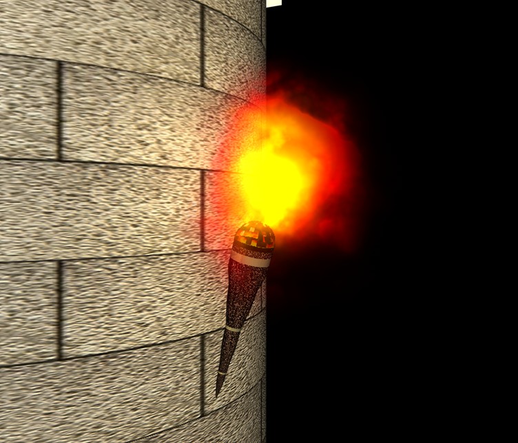

Salve a tutti, se e' possibile vorrei sapere come rendere possibile piu' realistica questa fiamma.
Per crearla ho inserito un emettitore e configurato da attributes/global.
Diciamo... se ci fosse un' altra tecnica che da piu' particolarita' al soggetto. Questa che ho fatto io mi sa piu' di "bagliore", il fuoco in se', non dovrebbe sembrare nascosto ma ben visibile.
PS: ho notato che attorno non viene emessa nessuna luce. Quando il fuoco risultera' piu' realistico dovro' comunque inserire una luce?
Spero di avere il vostro aiuto. Arrivederci

ti sei impelagato in una delle cose piu difficili, il fuoco e' un macello, con i particellari viene una cosa un po "old videogame" e rischi di non avere effetti di "tocco di superfici" e viene bruttino, nonostante tu sia riuscito a fare un ottimo risultato con i particelliari.
La cosa a cui devi stare attento e' che se hai utilizzato luci, nel pannello generale digli "nessuna illuminazione" cosi' non faranno luce. Poi dentro ferma li, ci metti una luce area a forma sferica con ombre area, pero' con la decadenza che lavora solo nella zona della torcia o piu...:)
