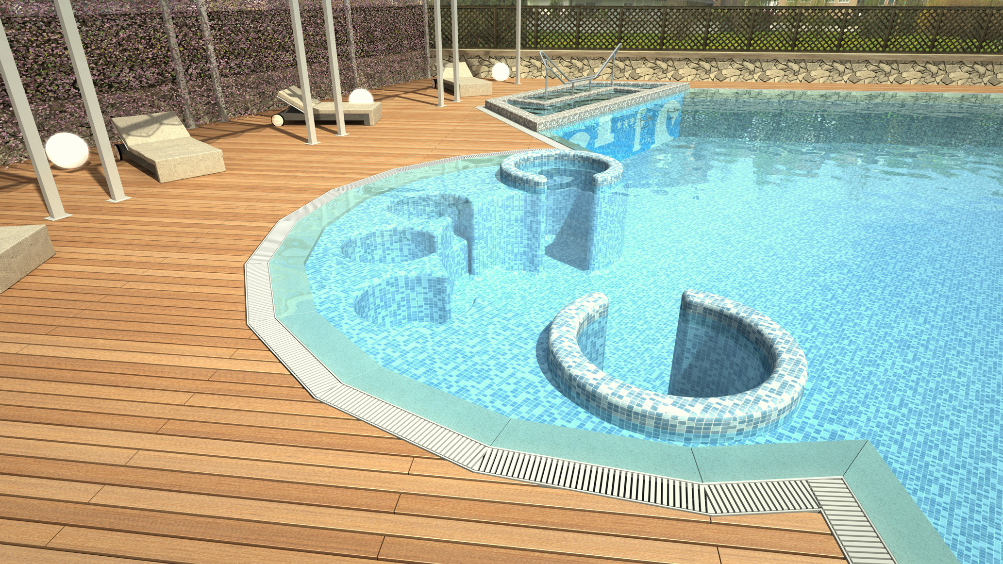

per il legno, alternerei uno leggermente più scuro con uno più chiaro e gli darei in pò di riflessione. non sembra ma anche il legno riflette.

come riflessione gli ho dato un 5 per cento, eventualmente posso alzarla......sul fatto di alternarli cosa intendi?intendi alternarli nel teak?non ho idea di come si faccia...grazie ;)

ti allego questa immagine, mi scusi sin dall'inizio se ti "sporco" il post.
a mio avviso, essendo materiale naturale, va alternata una/due/tre doghe per simularne la difformità.

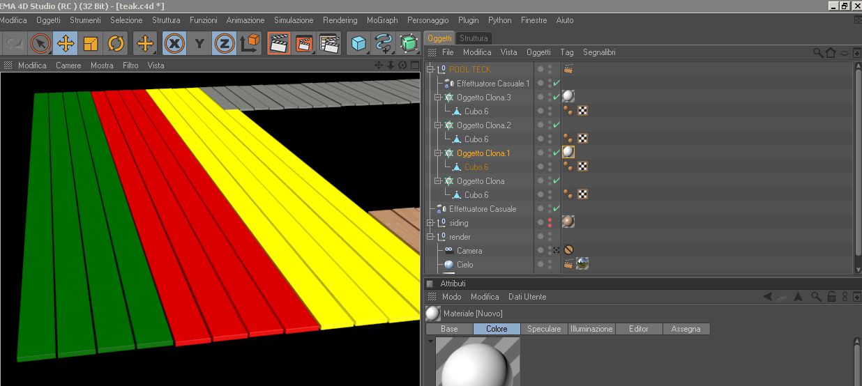

L'immagine che hai postato mi piace...io però per fare il mio teak ho creato una tavola e l'ho duplicata con mograph...come faccio ad alternare i materiali come dici tu?avresti mica un file di esempio da postare così vedo come si fa?oppure ti posto un file con solo il teak della mia scena...grazie

Ok l'alternanza dei materiali funzione con mograph come si può veder dall'immagine...ho fatto una prova con 3 colori diversi e funziona...praticamente uno crea un nuovo materiale va nel canale colore> texture e va in mograph>multishaders e da qui si imposta diverse texture poi all'interno del menù proprietà shaders setta il tab modo in "Aspetto indice" e il gioco è fatto...bisogna lanciar un render per veder l'effetto... :) :) ora provo col legno...ah dimenticavo, il materiale così creato va assegnato all'oggetto clone di mograph... :)
