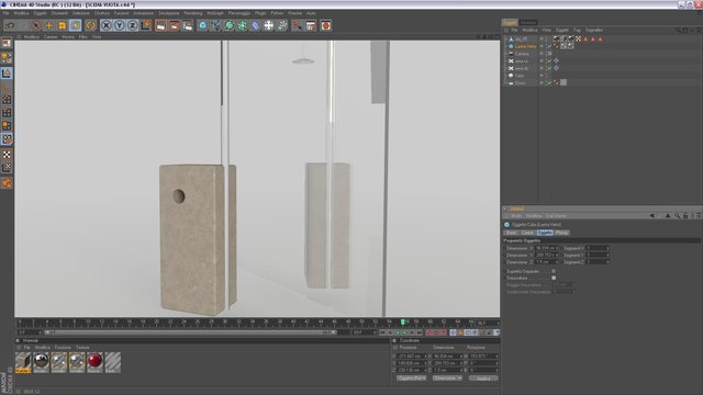

Ecco un esempio:
nella prima immagine la lastra di vetro ha una smussatura di 0.5 e suddivisione 1

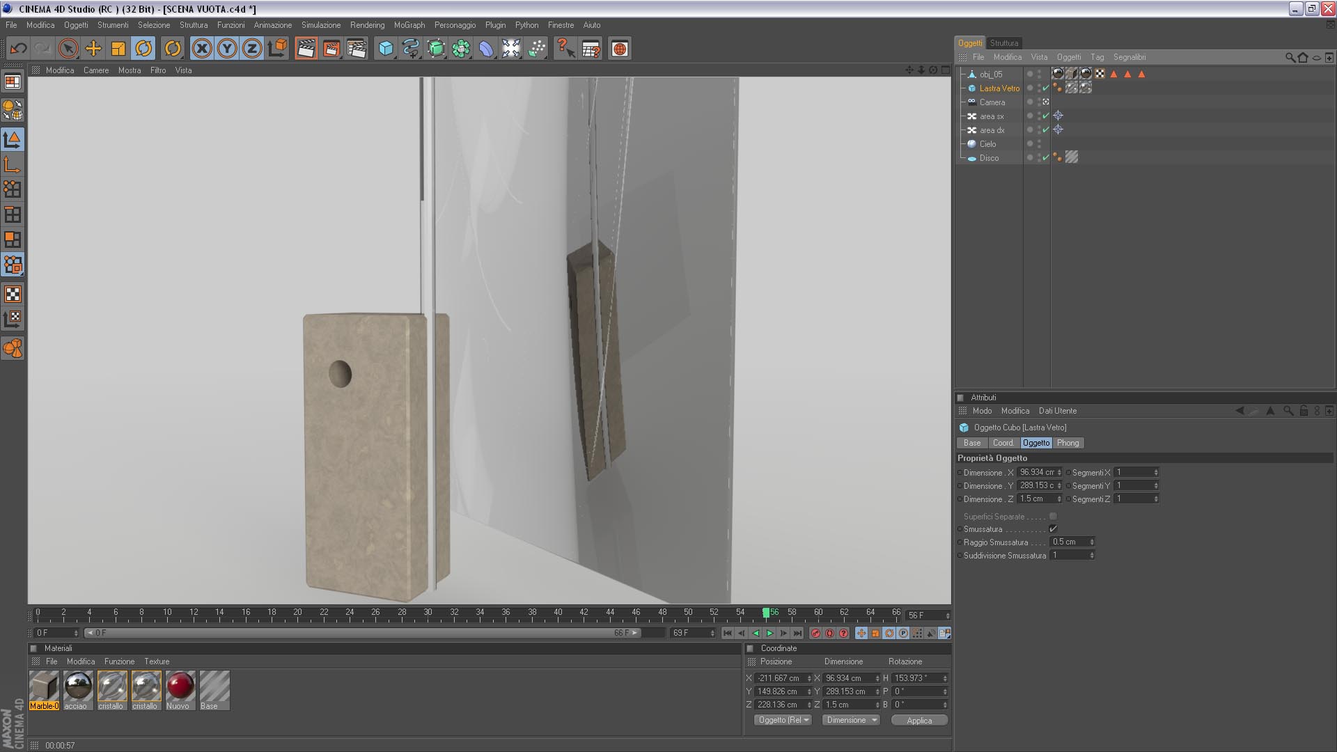

nella seconda: smussatura 0.5 suddivisione 5

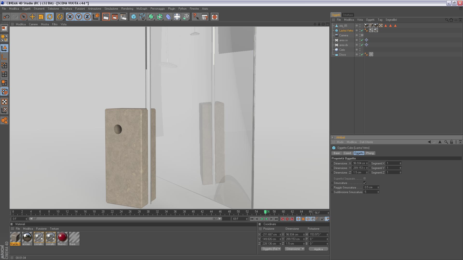

nella terza: senza smussatura
Più si aumenta la suddivisione e meno altera la riflessione. Una lastra di vetro però, vedi box doccia solitamente non è smussata ma bilsellata quindi la suddivisione dovrebbe essere a 1.
Riesci a capirne il motivo???

il motivo e' il phong, in pratica appena applichi una smussatura succede questo perche' il grosso poligono insieme alla smussatura fa capire a cinema4D che l'oggetto non e' totalmente dritto ma leggermente bombato.
il primo metodo e' che abbassi brutalmente l'angolo del PHONG (tag con le due palline) ad un valore bassissimo, pero' avvolte diventa troppo basso e torna la sfacciettatura della smussatura.
Altrimenti aumenta i segmenti del piano tanto, cosi' l'interpolazione del phong sui poligoni si ferma prima :)

il problema te lo da il phong... puoi portarlo a zero o eliminare il tag.... visto che si tratta di un vetro
