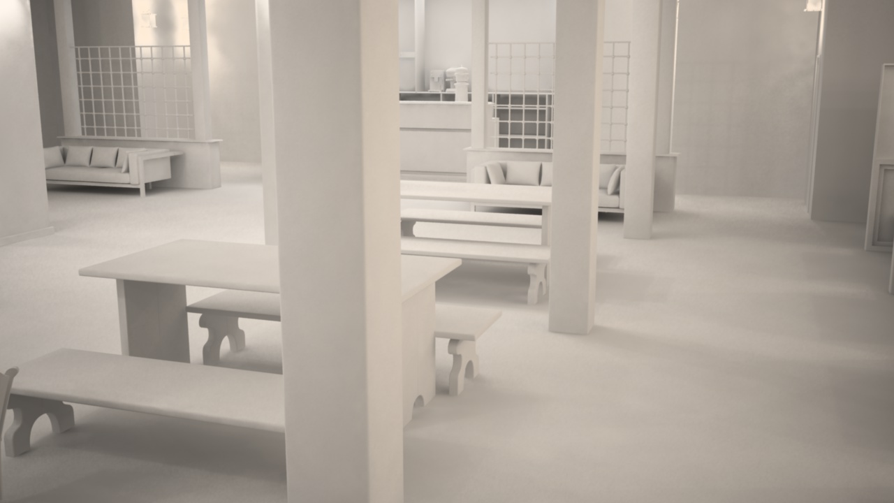

la GI è sporca , poco dettagliata e piena di artefatti....
allora prima di tutto in questa scena gli oggetti si muoveranno?
Si muove solo la camera?
Stai facendo un FullHD 1920 x 1080 .... io ridurrei ad hd standard 1280 x 720 e poi lo resize a fullHD. come filtro di AA usa il Parzen o come cavolo si chiama. Le texture portale a max 2000px ( se mai non avvicinarti troppo con la camera) e falle già in JPG.
Elimina tutti gli speculari .... tutti.
non usare bump ed elimina tutti gli effetti noise degli intonaci.
poi ...
rispondi alle domande e posta il set di luci come sta fatto!

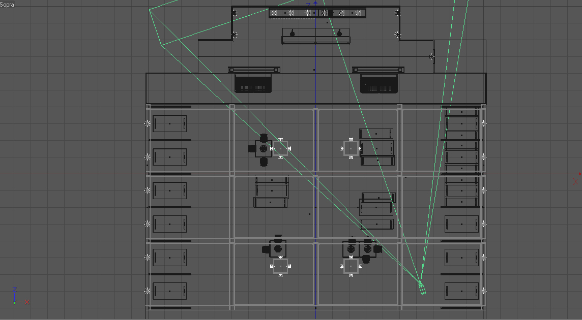

Ti posto un'immagine solo delle luci e la piantina dall'alto delle luci di come sono state posizionate. ( sono evidenziate )

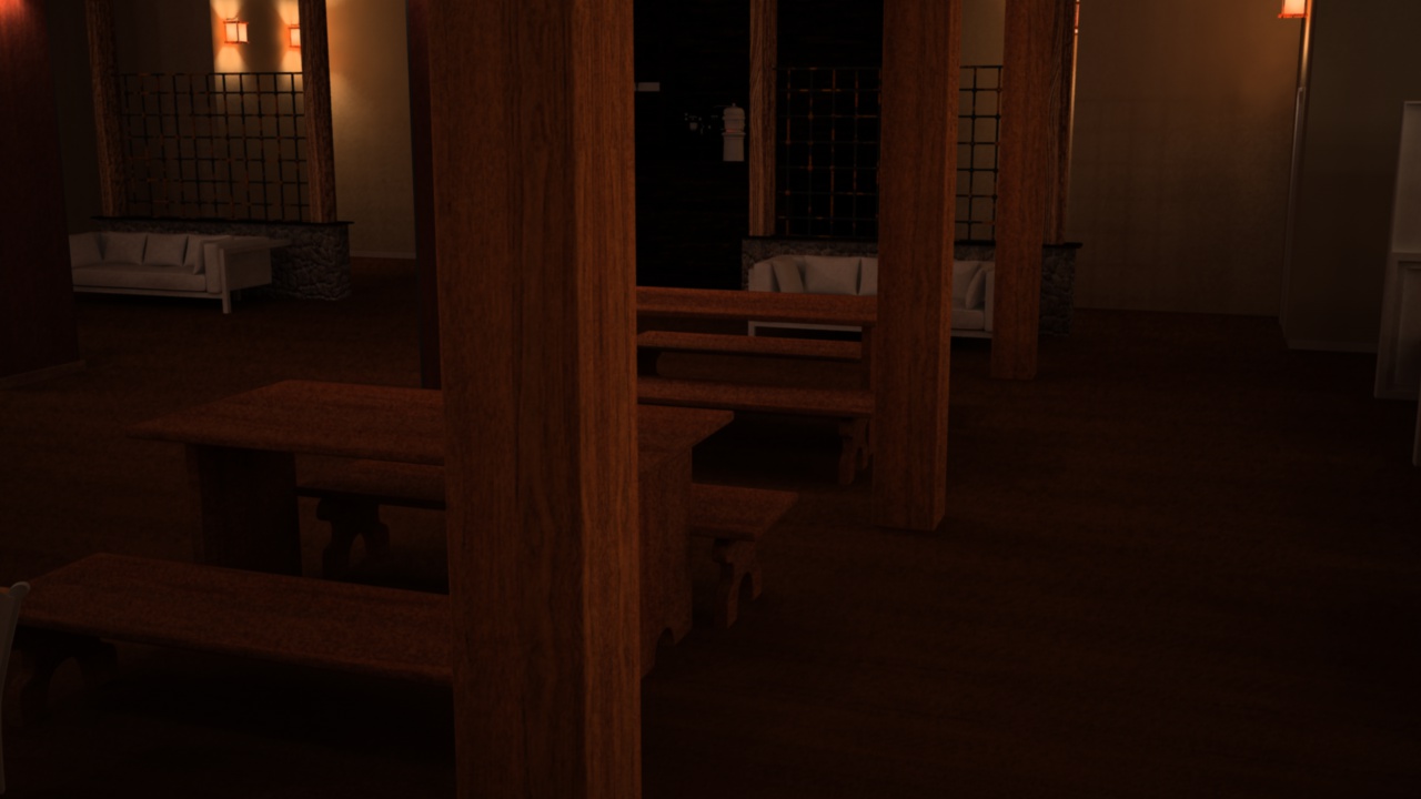

Immagine ridotta a 1280 x 720 con filtro AA su Parzen. Tutte le texture le ho portate a 2000px e le ho tutte salvate in jpg.
Ho eliminato tutti gli speculari. Non ho usato bump e tolto il noise dagli intonaci.
Il set di luci te l'ho postato nel post precedente.
Tutte le texture hanno gamma 2.2 per cui ho portato la gamma da 1 a 2.2 . E' corretto come ragionamento oppure dovevo usare un filtro all'interno di ogni singolo materiale ? L'immagine mi risulta slavata. 8-)
Il tempo di render è di 2 min e 05 sec avendo la LC salvata su file ed avento tolti tutti i parametri sopraelencati.

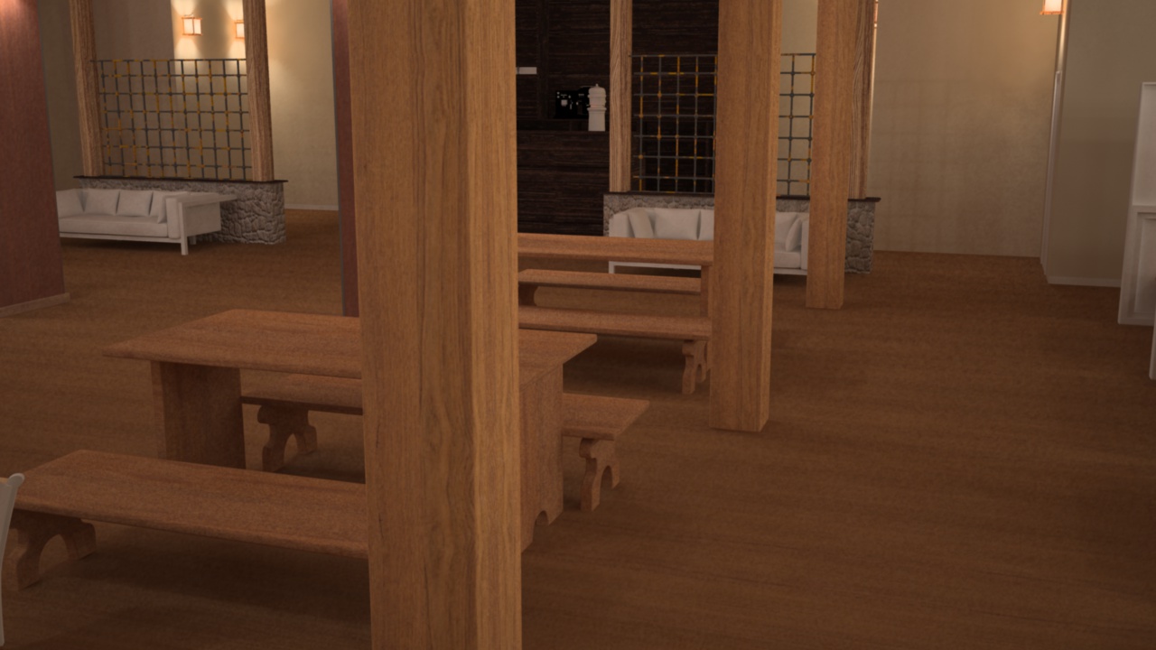

Questa invece è con Gamma impostata su 1 :)

il rendering gammato a 2.2 va benissimo .. leggermente slavato ma neanche + di tanto.
Ora il problema è che se gli oggetti si muovono deve essere calcolato tutto fotogramma per fotogramma... quindi IM e LC frame per frame salvata e ricaricata mergiandola... almeno così ho fatto io.
