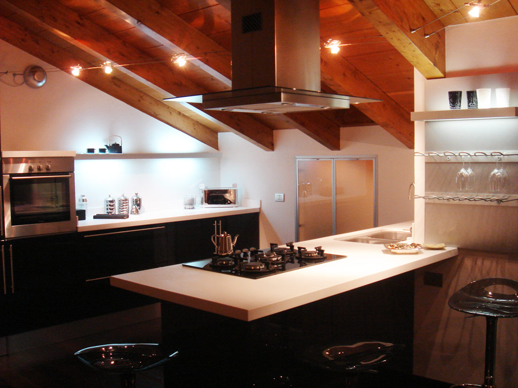

ciao, in tutti gli attici che abbiamo ristrutturato l'illuminazione principale era data da lampade a muro o lampade a stelo.
al massimo, solo nella zona cucina/pranzo abbiamo usato la tipologia già da te allegata (l'immagine n.2).
tipo questa che ti allego. ;)
ciao ciao
hitgracci

gabriele__82 wrote:ciao, in tutti gli attici che abbiamo ristrutturato l'illuminazione principale era data da lampade a muro o lampade a stelo.
ciao ciao
mi sa che è la stessa ditta che ho preso di esempio per la modellazione dei mie bianari :lol:
l'opzione di lasciare i binari solo sulla zona pranzo, in corrispondenza della cucina fino sopra al tavolo, non la disdegno, il resto vedo come giocarmelo con illuminazione a muro o al massimo riuscire a creare una veletta per un'illuminazione radente
grazie

guarda, anche così no è male secondo me ;)

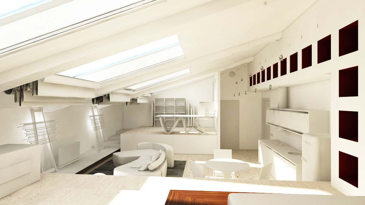

nexzac wrote:in generale mi sembra scura...o meglio forse troppo giusta x essere senza materiali ancora...inizia a mettere almeno le texture del pavimento e dei muri se non sono bianchi, così ti rendi conto meglio secondo me :)
pavimento e muri mapati (previa qualche variazione cromatica in corso d'opera)
iso 50
f 8
shut 1/15
sun 0,35
luci area alle finestre 10
luci interne varie
Antialiasing
Adaptive DMC
filter off
min 1 max 4 threshold 0.01
GI
min rate -3 max rate -3
hem sub 50 interp samp 20
cache 300
color mapping exponential
color mapping HSV exponential
con il solo pavimento e intonaco tempo di render 24 minuti pfiu

hitgracci wrote:con il solo pavimento e intonaco tempo di render 24 minuti pfiu
:( ohhh :(
cm viene bene secondo me, mi piace l'ambiente :P
mi sembra un po' scura...vedi tu :P
magari colpa del mio monitor :P

ho editato nel mentre con una prova di diverso color mapping ?
nexzac wrote: :( ohhh :(
com'è che mi suona di presa di c@@o???? :lol:
lo dico perchè ho i parametri molto bassi e immagino per dopo pfiu pfiu
nexzac wrote: mi sembra un po' scura...vedi tu :P
eh il monitor...non entriamo nell'argomento :( stò lavorando col portatile e più di tanto non posso fare... :@
a mio video sui bianchi sono al limite delle bruciature, per te è scura in generale o da schiarire le ombre?
Posts: 4888
Location: Milano
Re: W.I.P. Mansarda
Post by nexzac »
ahahhaha no non ti prendevo in giro, ero disperato x te x i tempi...24 minuti a guardare il render che va io dormo...ahhahaha xò...che ci devi fare...questo è :D
cmq...se sul tuo monitor vedi bene, continua così, anche xchè se no sballi tutto...poi in post si può sempre correggere eventualmente quando la vedrai altrove o la stamperai...se lo farai :)
ti posto il tuo render schiarito, come lo vedo bene io sul mio monitor, ma giusto per info...:P
(ovviamente fatta così cm ho fatto io ci sarebbe da abbassare l'intensità del sole che brucia...se nn piace...a me volendo piace anche :P)

Post by hitgracci »
per fortuna nel mentre aspetto le prove faccio esercizi di scienze delle costruzioni :nono
Guardando la tua post produzione credo di aver capito cosa frega nell'immagine....penso sia il fatto che la luce generale sia quasi tutta diffusa e quindi tutto in penombra, nella realtà effettivamente prenderei l'esposizione sulle pareti, bruciando le late luci ma ottenendo la giusta esposizione generale.
Forse cambiando l'angolo di incidenza del sole si otterrebbe un'illuminazione migliore ma non credo che si rimedi, la morofologia della stanza non cambia.
Faccio una prova e vedo che ne esce, consigli di lavorare sulla luce o sui parametri della camera?
Per ciò che riguarda il CM stavo vedendo che in vari post, contrariamente a quanto pensassi, si suggerisce l'impostazione lineare ma non riesco a gestirla, mi spara le luci in maniere pazzesca e nemmeno impostando l'intensità solare 0,05 ho un esposizione corretta con i parametri della camera da tabella!
Così non mi dispiace ma è abbastanza morbida la resa

Post by gabriele__82 »
concordo come luce con il simo, la vedo più corretta, anche se socondo me è molto virata al giallino.
altra cosa, secondo me hai troppa occlusione, io l'abbasserei un pò.
mi piace, seguo, bravo! :)

gabriele__82 wrote:concordo come luce con il simo, la vedo più corretta, anche se socondo me è molto virata al giallino.
ciao ciao
:) zi...l'ho solo schiarita :)
