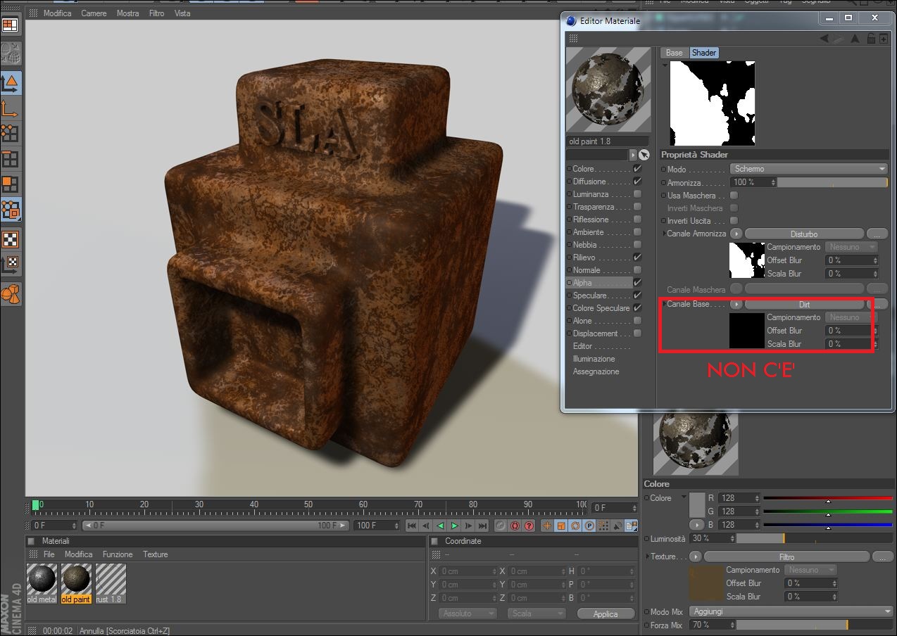

Salve a tutti sto facendo un render di interni , e come spesso mi capita ho preso dei materiali sul web.
Ora quando vado ad aprire la scena a materiali impostati mi esce una finestrella di plugin mancante nello specifico DIRT.
Cos'è dove si trova a cosa serve grazie mille e buon lavoro!

vuol dire che ti manca un plugin che si chiama DIRT :) devi provare a contattare l'autore o fare una ricerca se esiste uno shader a mo' di plugin..
Ti sposto il topic nella sezione plugin, magari qualcuno lo conosce...:)

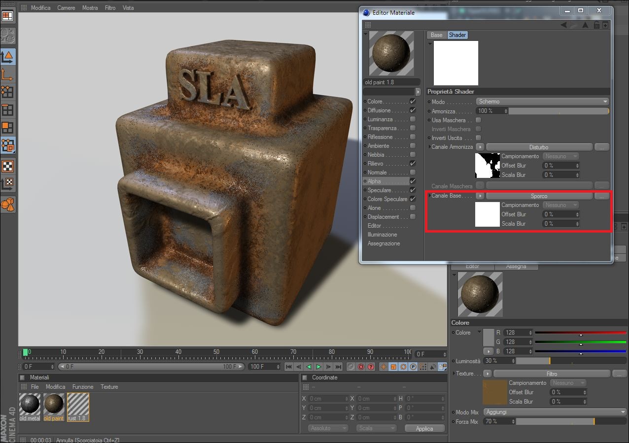

ciao, stai aprendo un file antecedente alla r.11.5, quindi non te lo riconosce.
nel materiale che stai aprendo, dovrebbe esserci questo canale che ti allego, è lo sporco (DIRT)
ho cercato pure io, ma dalla r12 non sono riuscito più a trovarlo.
ciao ciao

in realta quello che chiamavano dirt ora si chiama Ambient Occlusion... che non è l'AO applicata a tutta la scena ma quella che trovi negli "effects"

Grazie delle risposte...si in effetti é un materiale vray che gira in rete dalla prima versione del motore di render appunto vray x c4d . Utili e veloci come al solito. Grazie a tutti e a questo fantastico sito!
