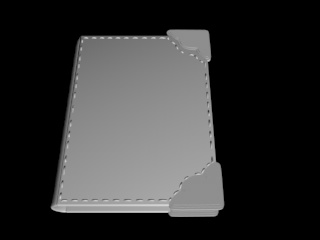

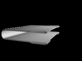

salve a tt sto cominciando un corto d'animazione e mi servirebbero un paio...beh diciamo parecchi aiuti...
posto l'immagine del pop up book vorrei sapere come fare ad inserire le pagine del libro da animare poi successivamente...masterzone mi ha gia detto che le pagine saranno rigide qnd non col tag clothilde o cose simili...saranno simili ad un libro 3d per bambini...il meccanismo per le oscillazioni degli oggetti del libro so come farle vorrei sapere come fare a farli aprire insieme alle pagine...

Ciao! Credo che 3ddevid si riferisse a pagine rigide di libri pop-up, che formano elementi pseudo-tridimensionali, aprendosi...
:? Uhm, mi sono espresso una ciofeca ma non riesco a dire meglio!! Meglio se carico un link: :P
http://www.youtube.com/watch?v=gqRMD1nZ03c
..comunque potresti animare le rotazioni dei piani spostando gli assi dei poligoni da ruotare nelle "cerniere" di rotazione; chiaramente si animerebbero solo dopo la rotazione della pagina che le contiene, perciò dovresti mettere le chiavi nei fotogrammi giusti.
Bye! :)
