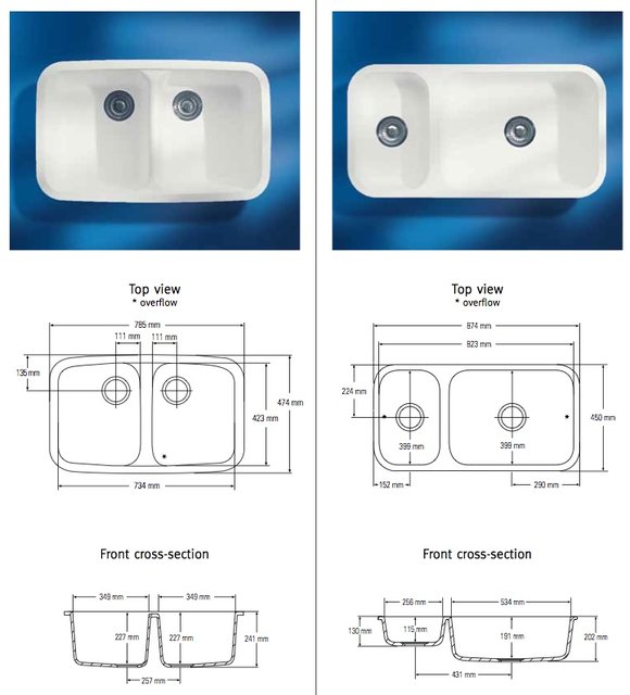

Tempo fa mi è capitato un lavoro simili.... io ho fatto tutto con le Loft Nurbs... Ti allego un esempio.
Posts: 10603
Re: Nuova collezione lavabi
sono daccordo con anto, anche io una volta ho dovuto fare un lavello della FRANKE e l'ho fatto a son di loft, pero' i poligoni rimangono i piu versatili e la loft per i meno esperti e' rapida e veloce :idea:
