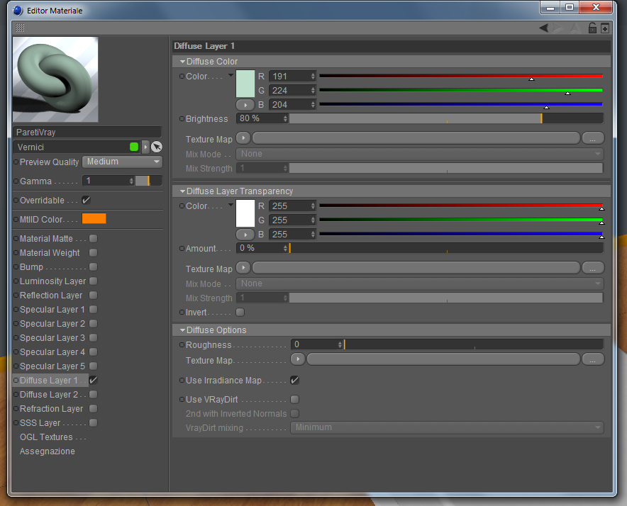

Ciao a tutti, in una stanza da letto con materiali e illuminazione Vray (Sto cercando di studiare e capire Vray) si verifica un problema: la sponda del letto accanto alla parete, riflette su quest'ultima la luce della laccatura. C'è un parametro (che non riesco a trovare) per eliminare il difetto? Grazie in anticipo.

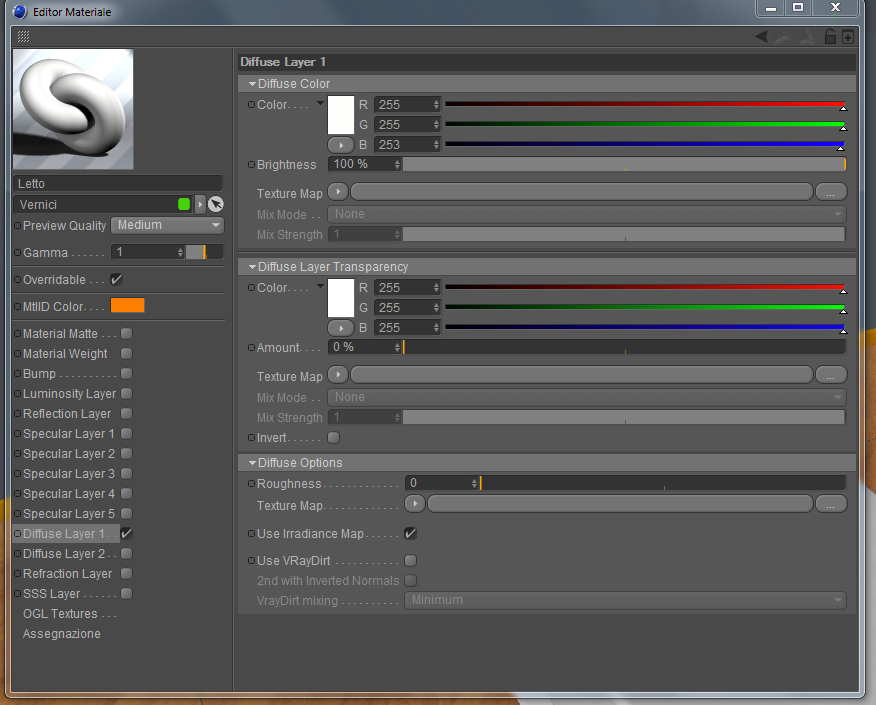

Non ho messo nessuna luce. I materiali che ho usato per la parete e per la laccatura del letto sono i seguenti ... :?
