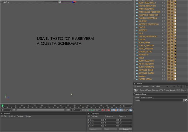

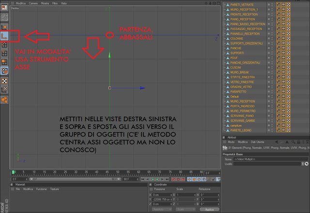

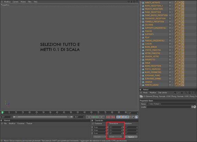

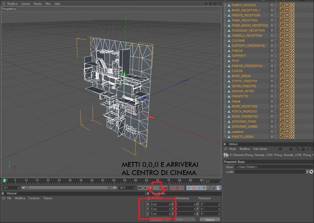

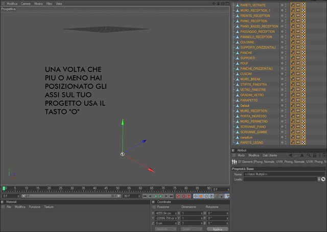

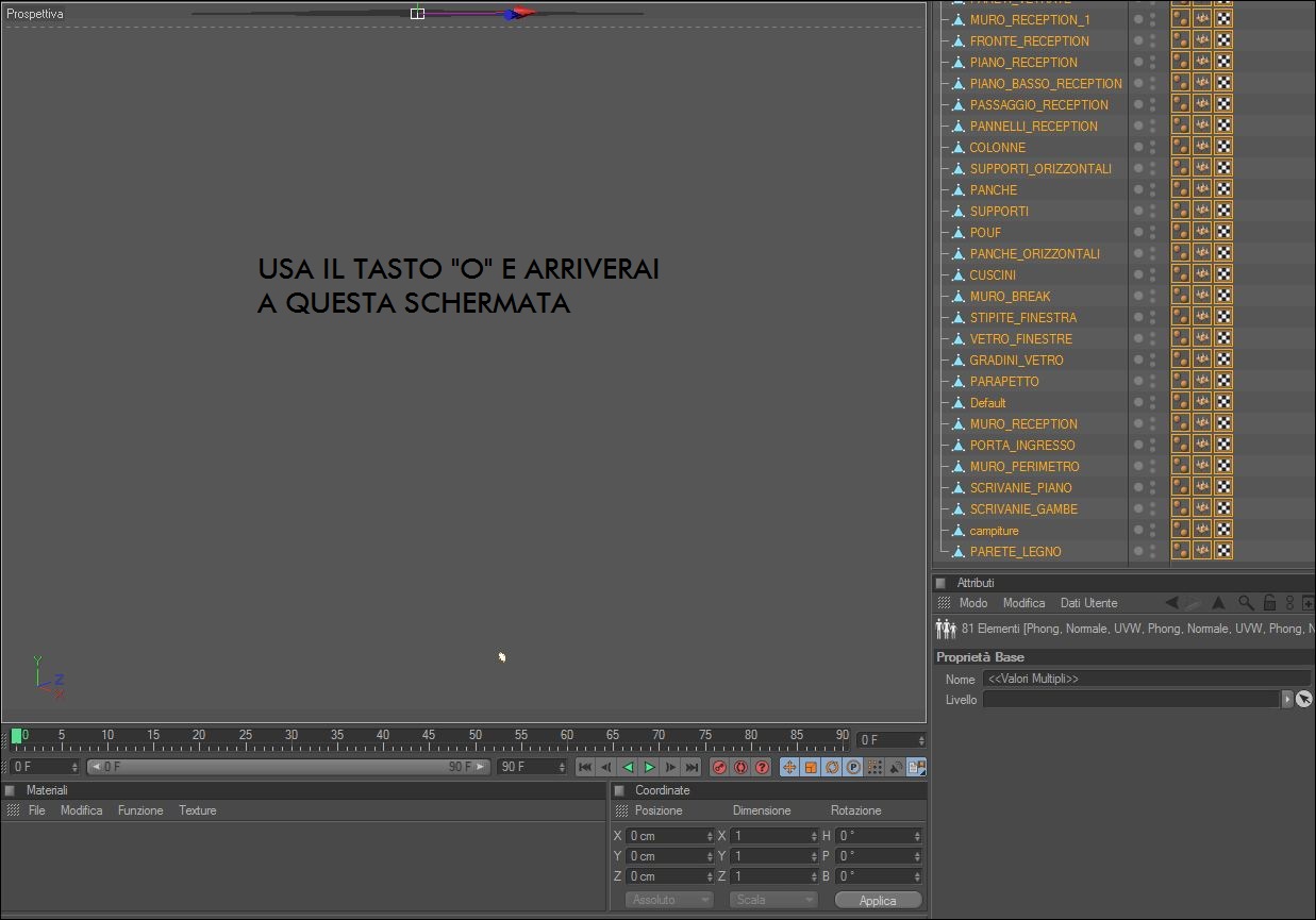

allora, come prima cosa, normalmente, i file sono quasi sempre più grandi, quindi ho rimpicciolito di 0.1 e poi ho usato il tasto "O" stando nella vista prospettiva.
qua ti comparirà l'oggetto piccolino con gli assi al centro di cinema, spostalo, e poi una volta che sei sulla griglia, scali in base a quello che ti serve. per verificare la dimensione del tuo progetto, metti un cubo, e vedi subito se è grande o piccolo.
