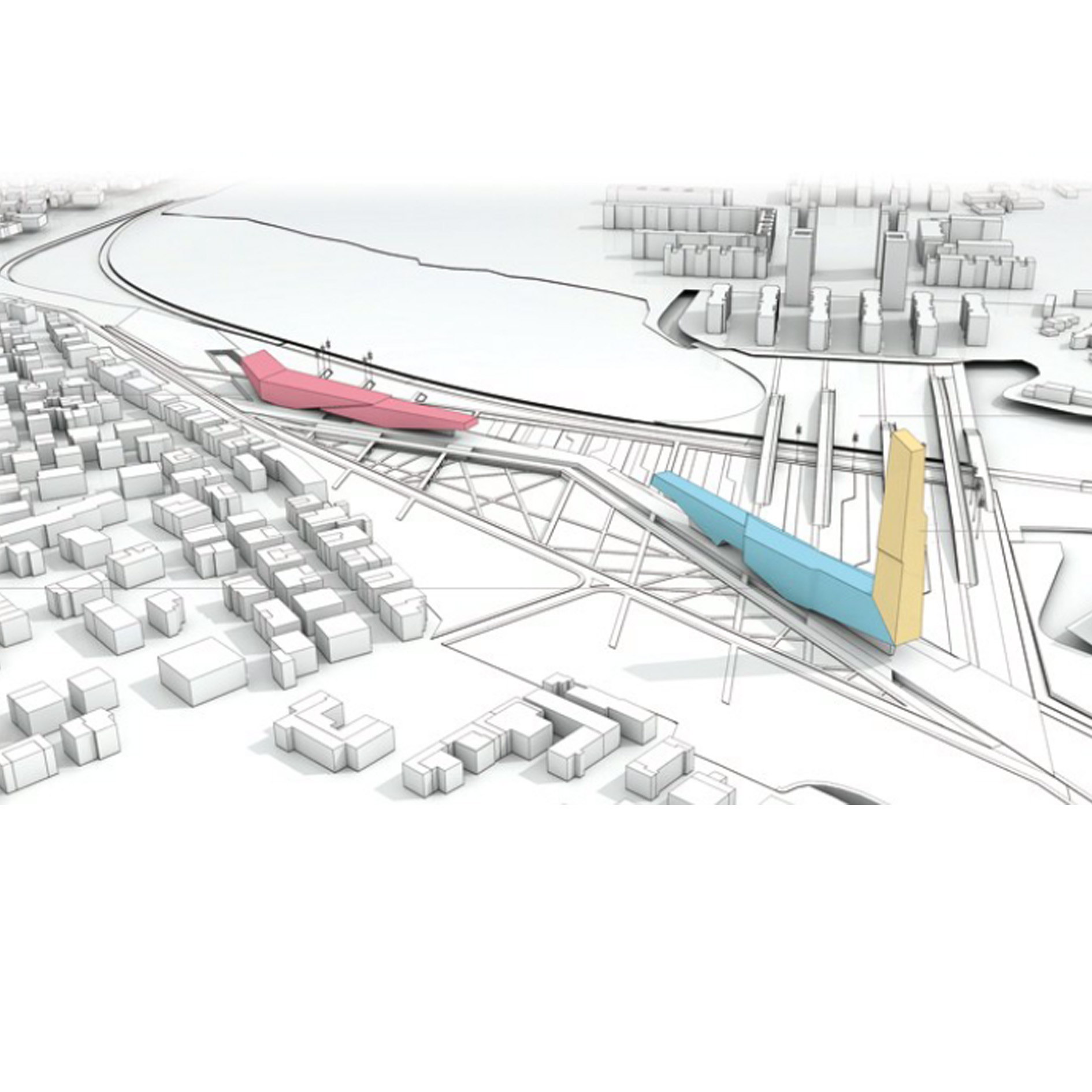

praticamente dovrei realizzare una cosa simile,il disegno planimetrico,essendo ancora un concept vorrei lasciarlo sotto forma di linee sulla base e poi costruire i primi solidi :)
myskin
Posts: 1117
Re: renderizzare linee
Post by myskin »
uhm.. bello! Ma i volumi sopra non ti coprirebbero le linee? In tal caso puoi giocare con le trasparenze o non alzare i volumi e lasciare accennato a terra quello che vuoi schizzato.
Forse potresti anche fare 2 rendering separati (base e volumi) con effetti diversi e sovrapporli come livelli diversi in photoshop o gimp o simili. Ovviamente il rendering dei volumi con il canale alfa per non coprire la pianta.

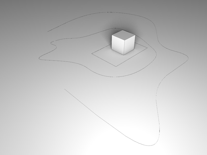

potresti provare ad estrudere pochissimo le linee in pianta, attivare cel render e gi.
a me viene in mente questo ma aspetta qualche esperto ;)

Sì: il metodo usato da Effector è valido, ma meglio ancora sarebbe usare Schetch&Toon...........
