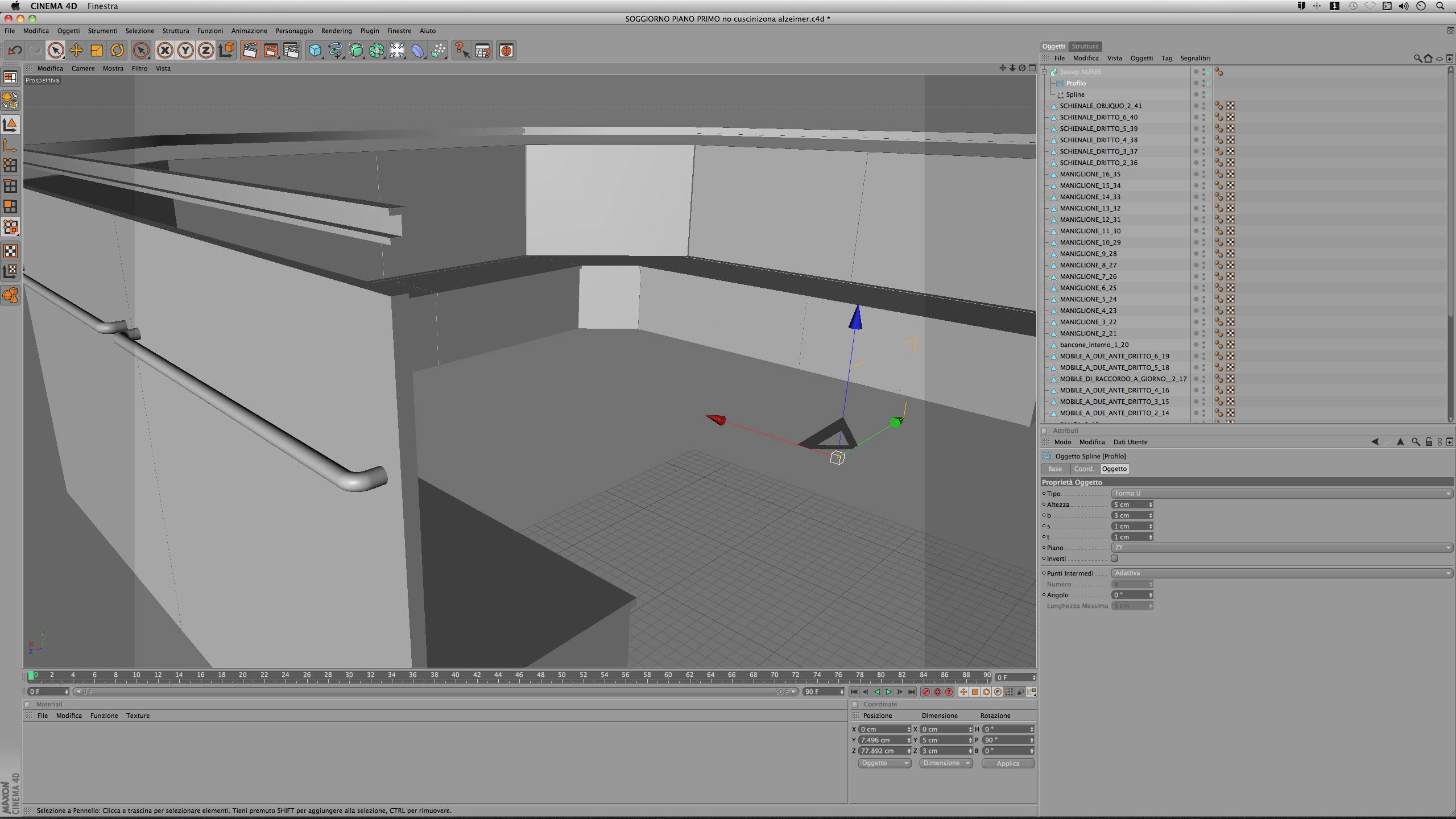

Devo fare questo profilo ad U che protegge queste panche, bene ovviamente la U deve abbracciare dall' alto verso il basso, invece viene da dx verso sx. Ho girato il profilo, ho cambiato le Z ma nulla o viene così o si spiattella il tutto.
Grazie accetto suggerimenti....

devi ruotare gli assi del profilo, ma devi essere in modalità Assi oggetto

Ti chiedo scusa, ma purtroppo non ci salto fuori, allego il file, se eventualmente hai 5 minuti da dedicarmi, poi riallegare il file in modo che capisco dove sbaglio.
Grazie in anticipo, uso la 11.5 quindi fai in modo che posso leggerla da questa versione, poi mi aggiornerò alla 13, ma bisogna dare fiato alle casse dell' azienda.....

devi girare gli assi come detto da Arkimed

Quindi l' asse Z deve essere parallela al punto di inizio della Spline
