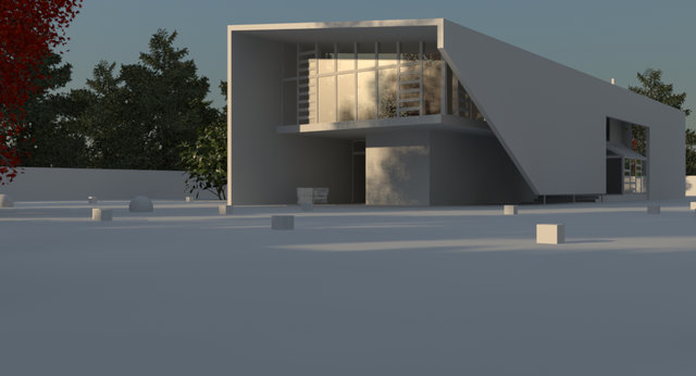

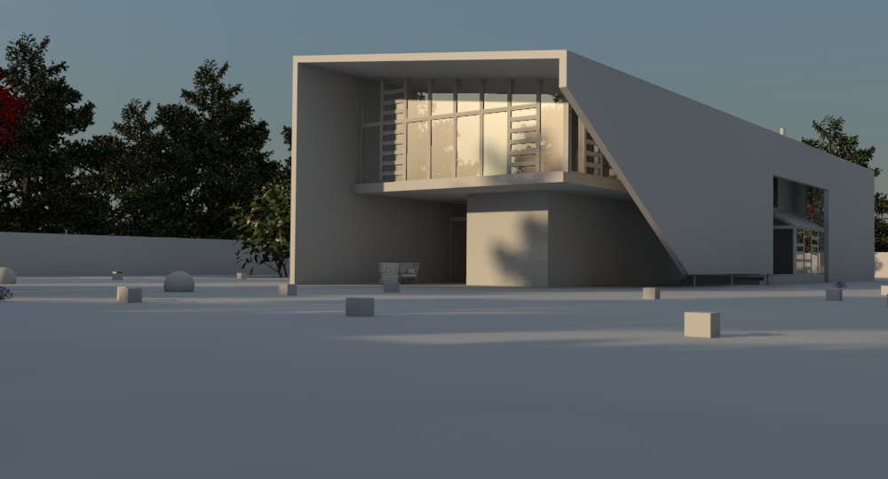

Ciao a tutti, sto iniziando questo nuovo lavoretto, e volevo condividerlo con voi!
Illuminazione usata: - per il cielo ho usato lo SKY
- Illuminazione Globale : profondità 3
intensità primaria 100%
intensità secondaria 100%
(l'edificio non è stato realizzato da me, il contesto lo sto creando un po alla volta)
Che ne dite?

ciao laura, brava!
io proverei ad abbassare o addirittura levare l'occlusione ombientale, forse in questa scena non ci sta male vista la luce, però farei delle prove, potrebbe bastarti nei materiali, senza matterla su tutta la scena, così velocizzi anche un pò.
La luce va bene, il taglio del sole è perfetto per le ombre che ti crea, però forse io farei il sole un bel pò più forte.
la mappatura colore, toglila, è questa che ora ti appiattisce. non guardare che avrai il muro bruciato e il pavimento no, con l'aggiunta dei mat si sistemerà tutta.
ciao ciao

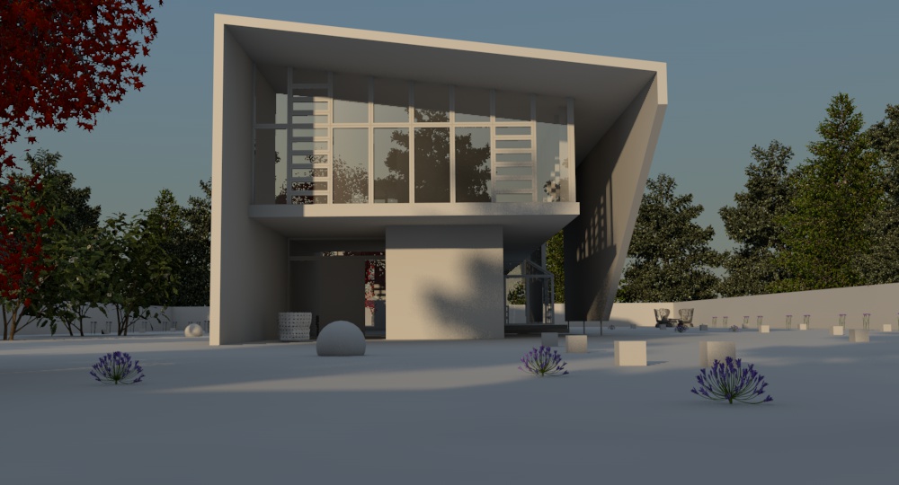

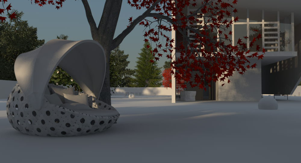

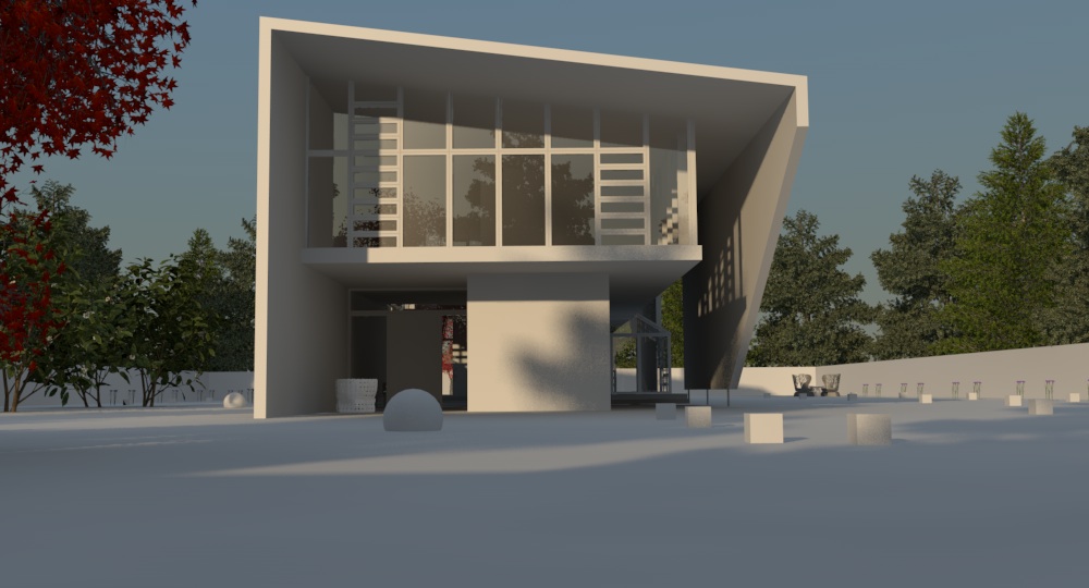

Ciao Gabriele che ne pesi ora? ho tolto il migliora dettagli e aumentato l'intensità del sole, la mappatura colore non l'ho messa!

Ciao Laura, bhè rispetto alle prime immagini, queste sembrano meno piatte. Forse a mio parere dovresti aumentare di molto l'intensità del sole, devi vedere le pareti della struttura bruciare (non è il termine esatto) ma spero che mi capisci! ciao e buon lavoro!
