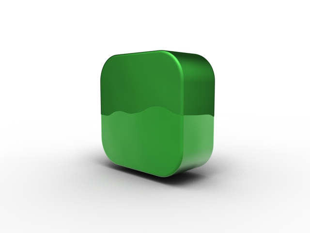

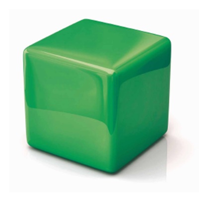

Dovrei riprodurre il più fedelmente possibile questo materiale:
ALLEGATO ESTERNO RIMOSSO, USARE IL SISTEMA DI ALLEGATI DEL FORUM
In quanto mi viene ancora un pò difficile muovermi con i materiali in C4D qualcuno mi sa dare qualche dritta?
Grazie!

Allora il risultato deve venire il più possibile come quello dell'immagine e l'ambiente in cui va inserito l'oggetto è un sorta di limbo bianco, a vederlo così sembrano quasi due materiali diversi insieme. Cosa ne pensi?
Posts: 10603
Re: Aiuto per creazione materiale
No no il materiale e' uniforme, e' la riflessione dell'oggetto che prendendo parte del pavimento d'appoggio fa quell'effetto, e probabilmente sopra c'e' un ambiente piu scuro...
Per ottenere questo tipo di materiale, e' molto semplice e segui le indicazioni che ti hanno dato, ma alla base devi saper realizzare uno stage fotografico...lo sai fare?

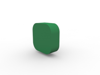

Allora cerco di spiegarmi meglio:
l'oggetto in questione è questo, nella figura ho inserito un pavimento e un cielo entrambi con il materiale di default bianco.
Il materiale dell'oggetto ha i valori consigliati da parlmc (eccetto il colore), il rendering ha come effetto la Global Illumination impostata, cosa devo aggiungere alla scena per avere lo stesso tipo di riflessi del materiale di riferimento?

Dovresti inserire una HDRI che rifletta sul tuo cubotto..

Sera3D wrote: l'oggetto in questione è questo, nella figura ho inserito un pavimento e un cielo entrambi con il materiale di default bianco.
Così non avrai nulla da riflettere neanche se alzi la riflessione al 100%! :P
Ho fatto questa prova, ti allego la scena studiatela: :?:
