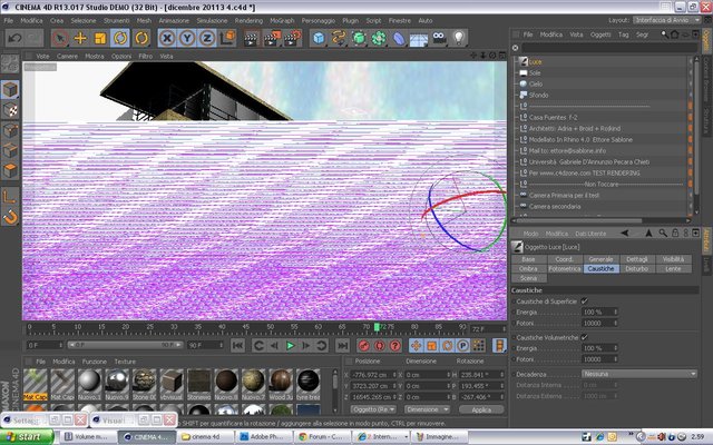

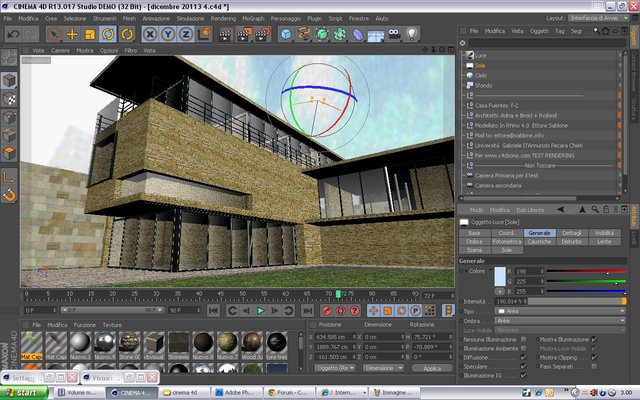

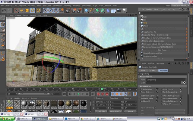

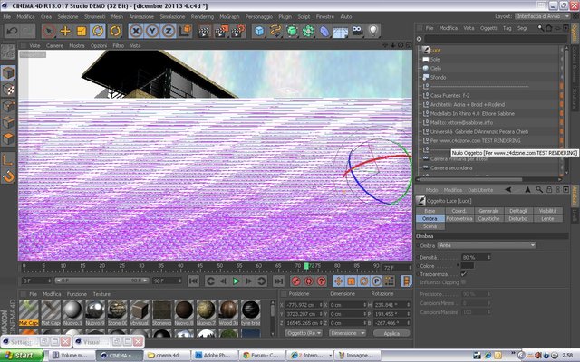

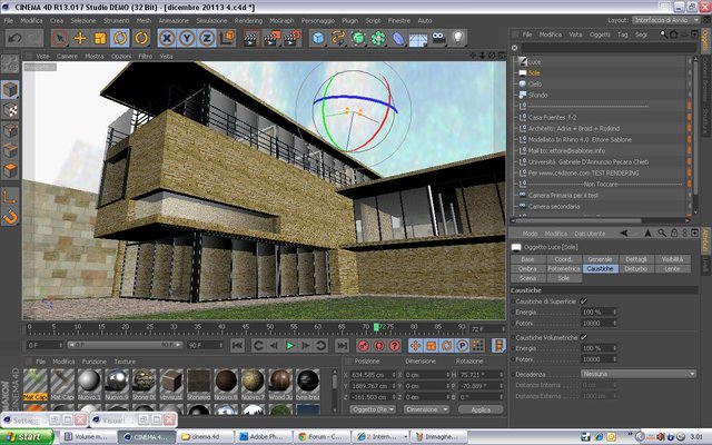

Re: primo rendering esterno...cosa mi dite?
faccio io quello che dice che il re è nudo...
ti consiglio di prendere le guide dello shop e seguire passo passo i metodi di render
se esistono i metodi una ragione c'e... non è che uno prende un modello poi ci butta dentro soli, aloni, caustiche, occlusioni e fa un render... fa un pasticcio e difficilmente qualcuno (tranne me) si prende la briga di dirtelo, oltretutto sapendo che alla fine si risulta solo antipatici...
materzone è molto piu diplomatico di me... ma io sono convinto che se non si dice la verita non si aiuta a migliorare
fabrik
ma sappi che rispetto il tuo impegno... se cosi non fosse non sarei qui a risponderti
ora passo a darti i miei consigli che spero ti possano essere utili per iniziare correttamente:
1) regola generale, negli esterni si usa una sola luce, infinita con ombre area
2) un solo cielo... si puo anche dotare di tag rendendolo invisibile alla camera e utilizzare un piano in cui applicare una bella textura di cielo, al piano un tag per non fargli ricevere ne proiettare ombre
3) illuminazione globale partirei da prof. 2 primaria 120 e sec. 100 ... non aumentare o diminuire troppo i parametri, per schiarire o scurire la scena ora con il fisico si usano gli iso della camera
sempre per la ig, visto che vanno fatte parecchie prove... mantienila bassa - bassa
4) assolutamente da evitare l'ambient occlusion che crea parti scure dove si toccano e avvicinano le superfici... una cosa non conforme alla realta... guarda il primo angolo del muro di casa tua e vedrai che non c'e nessuna striscia scura dove intersecano le pareti.... a volte si usa all'interno dei materiali (si trova sotto la voce effetti) per esempio un muro di pietre , serve per simulare polvere e sporco.
5) niente filtri morbidi, duri o medi... cose inutili e dispendiose .. hanno l'unico pregio di farti perder tempo.. se vuoi fare post produzione usa photoshop ... almeno se dopo applicato un filtro non ti piace ... fai ctrl z o cancelli il layer in cui hai applicto il filtro... non devi rifare il render
6) le caustiche solo nel caso devi far risaltare una piscina... ma a dire il vero a volte conviene usare metodi alternativi per non perdere tempo
7) niente aloni o altre ca**te
8) importantissimo... le ombre all' 80% in natura non esistono... se vuoi fare dei render fotorealistici devi rispettare la natura.... hehehe
9) a questo proposito .... il sole ha sempre una potenza del 100%
per ora direi che puo bastare... fai un render cosi... e fai vedere qualcosa.. magari se vari dei parametri fallo per gradi e posta solo lo scritto perche se metti tutti screenshoot ci si perde......
