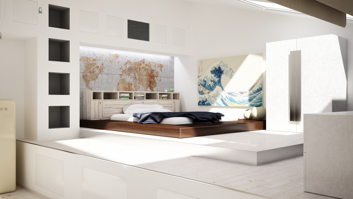

cambio di settaggio luci perchè non riuscivo a gestire le zone di luce che mi si bruciavano troppo
sun abbassato a 0.2
CM
Dm 0.9
Bm 0.8
iso 150 f/8 1/15
GI
-3
-1
max rate -3
min -1
Hs75
Is 50
lightcache 950
Ambient occlusion off
Consigli? Alcuni materiali non mi piacciono, come per esempio il legno della testata del letto e la coperta

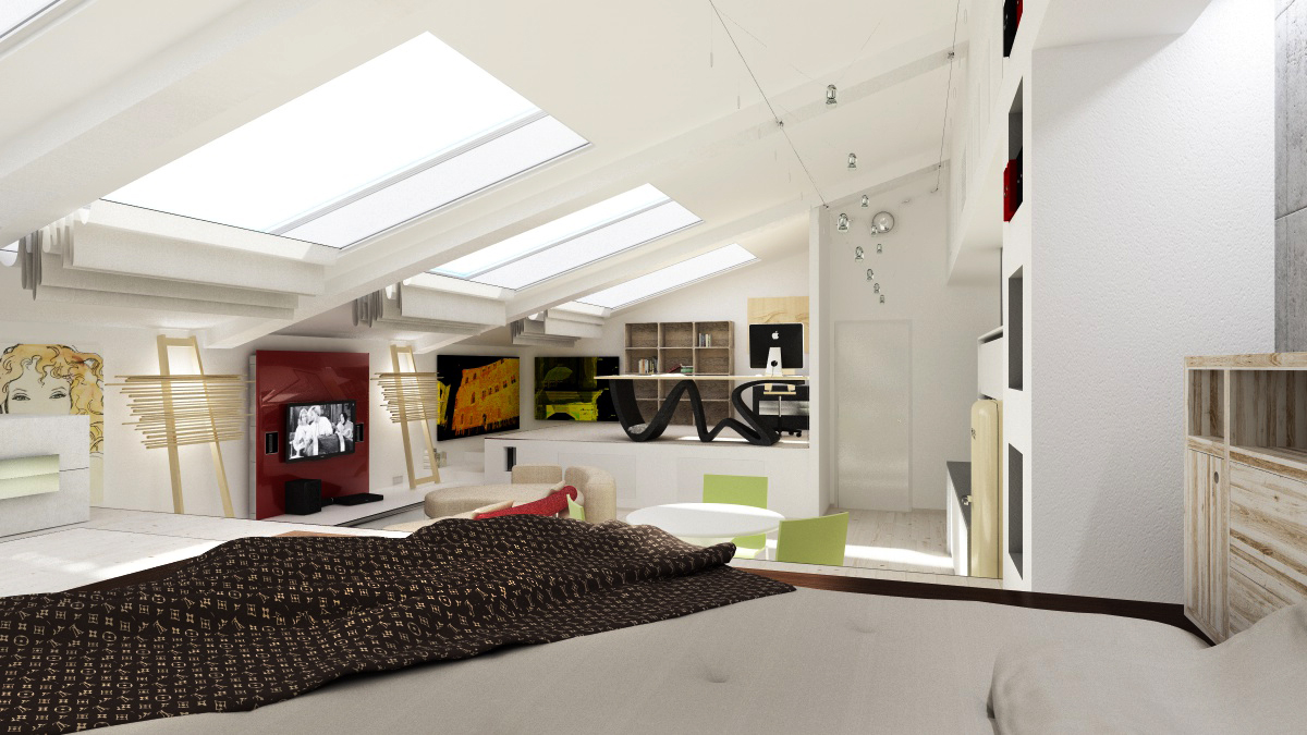

riesumo con delle variazioni all'illuminazione e a qualche materiale
sun intensità 0.2 luci area alle finestre intensità (default) 5
Generale
Saturazione 1 contrasto 1 contrasto base 0.5 A.O. off
IR
Min rate -3 MAx rate 0 Hem sub 70 Interp 35 Lightcache 1500
Antialiasing
DMC filter OFF min sub 1 max sub 6 threshold 0.01
CM
exponential Dark 0.6 Bright 1
camera ISO 150 f/8 1/10
de rivedere sicuramente
il tessuto della coperta
delle tende, in un render sembrano bianche ma in realtà doveva esserci una tex leggera, mentre nell'altro han preso troppo giallo, l'intento è di farle bianche ma non torvo il modo di farle sembrare realistiche
quel metallo a voi convince? ho alzato a 20 le subdivision del materiale ma ancora non sò...

Lo trovo un lavoro veramente eccellente ... Per quanto concerne il discorso di migliorare la modellazione ... Potresti aggiungere dettagli come pieghe sul divano e sui cuscini....
Per il copriletto prova così... Porta lo specular su Ward ... Poi i reflection glossines entrambi su 0,6 e il color dello specular uno preso direttamente dalla tex e schiarito .... Non lasciarlo bianco insomma. Potresti anche aggiungere un ulteriore reflection fresnel bianco e grigio chiarissimo anziché nero nei 2 canali... Il glossy a 0,8......

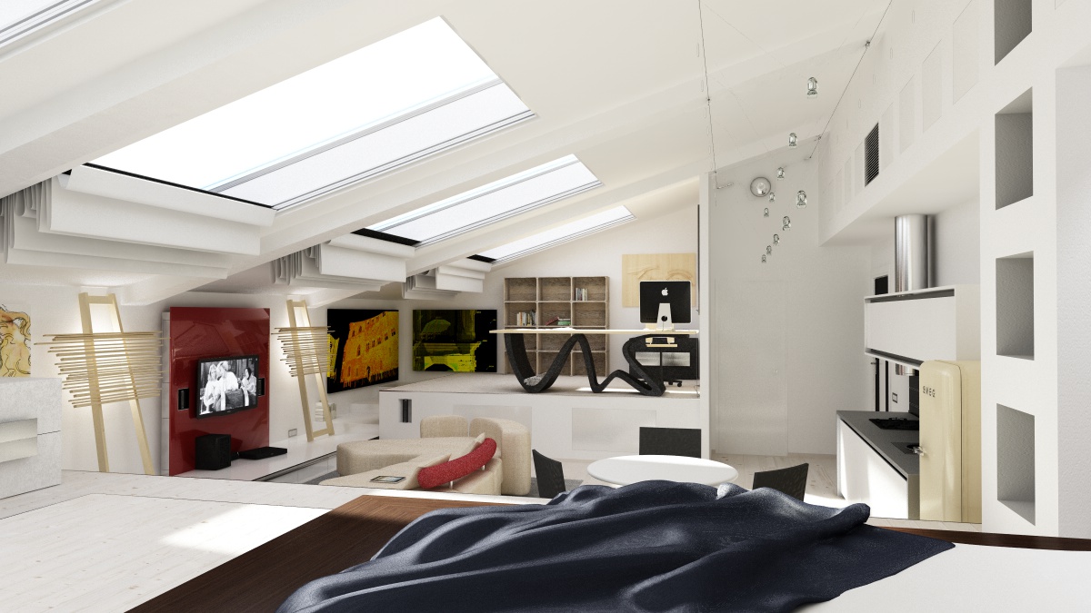

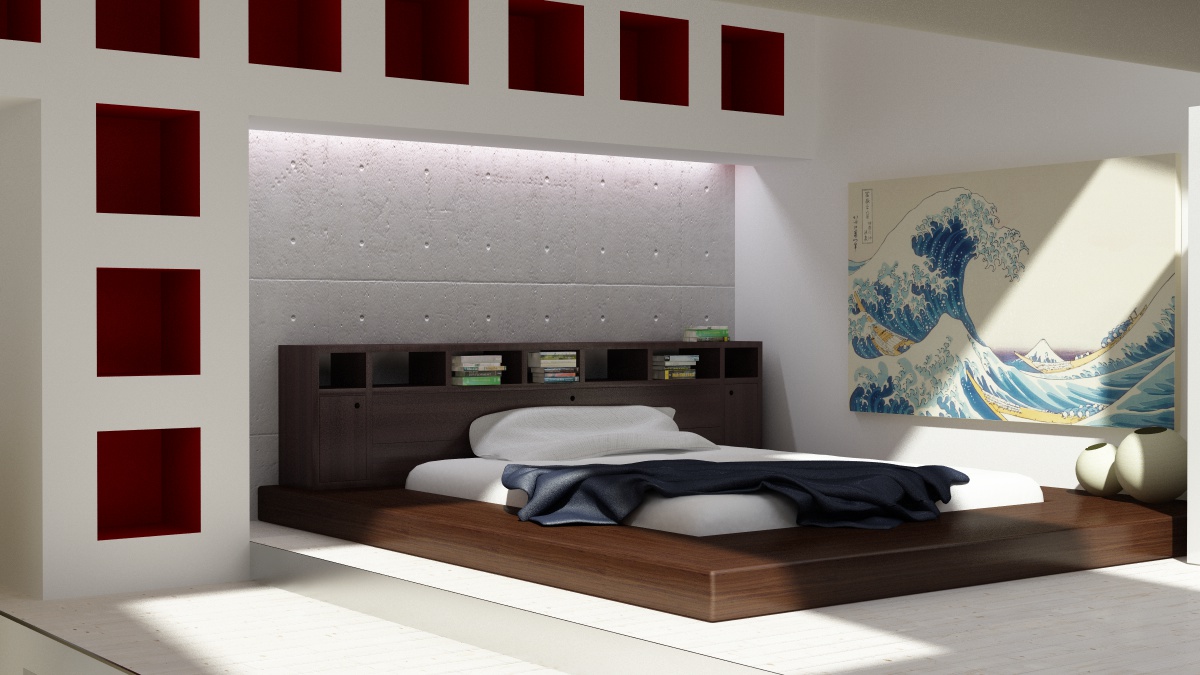

Dopo tutto questo tempo li reputo i render finali, ho alzato i valori impostando
GI su 06_IR-LC_high
Min rate -3 Max 0
HS 75 Is 35
light cahce 1500
Ambient Occlusion off
Color Mapping
exponential
0.6 1
Antialiasing
DMC
filtro off
e già che c'ero non mi son fatto mancare una prova di dof
Ho cercato di rimodellare il divano aggiungendo un pò di pieghe...c'è ancora molto margine di miglioria a mio vedere ma avrei dovuto riniziare la modellazione dei cuscini, ho cercato di fare un doppio passaggio dalle hypernurbs per aumentare i punti di controllo e sicuramente non è la strada giusta, la prossima volta partirò già con un maggior numero di poligoni e una buona scorta di tutorial per realizzare pieghe e affini :-((
come sempre consigli e critiche ben accetti!
Grazie a tutti dei consigli e delle critiche
