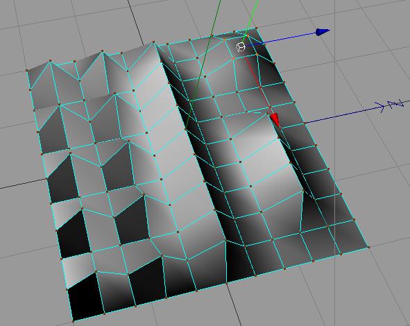

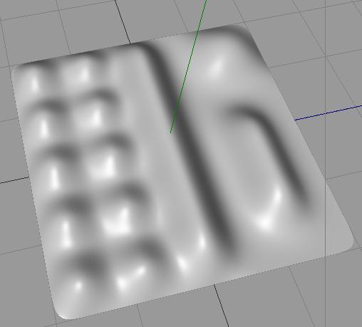

..uhm, la mappa bump dovrebbe essere fatta molto bene, nel canale displacement (messa in rilievo, vedendola di scorcio sarebbe piatta e bruttina anche da lontano); per il modello in basso forse si troverebbe pure in giro ma per quello a sella la dovresti fare ad hoc..bah, mi sa' che (come al solito ;) !!) masterzone ha ragione..vai di poligonale!
Potresti modellare partendo da una primitiva adeguatamente suddivisa, resa modificabile, selezionando punti alternativamente (ti poso una prova veloce su un piano) e spostandoli secondo la normale della faccia.
L'aspetto dovrebbe essere abbastanza "cicciottoso"! :lol:
