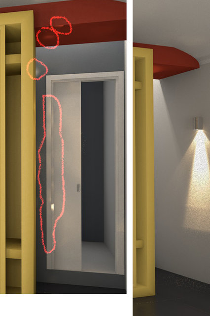

salve
ho un problema in un render d'interni e non riesco a venirne a capo
mi compaiono delle strane macchie di luce qua e là nel render dopo aver inserito una luce a parete
qualcuno sa a cosa è dovuto ? mi sta facendo uscire fuori di capa! ://
grazie!

la cosa divertente è che ogni volta che modifico un materiale, di un oggetto dall'altra parte dell'ambiente, le macchie sono diverse!
Avevo attivato precedentemente le caustiche, avendo messo dei bicchieri sul tavolo, ma poi ho eliminato questo effetto... pensando che poteva essere prodotto proprio da queste (anche non avendo modo di arrivare in quello spazio della stanza)
suggerimenti ?
ri-grazie

sto utilizzando la 13 - render fisico
ed i soliti settaggi dell'illuminazione globale
ho provato a copiare l'intera scena in altro file ma il problema si presenta, sinceramente non riesco a capire quale possa essere la causa
mi viene da pensare che sia la ies posta a fianco della porta che mi crea questo casino, ma non ha senso!
nessuno sa trovare una spiegazione valida ? :roll:
grazie
ciao____________

ma se stai usando il rendering fisico non hai la solita IG, oppure li stai facendo lavorare insieme?
non ha parametri bassi?
le luci area che valori hanno di suddivisone delle ombre?
la luce ies, se la spegni, che succede?

se spengo la IES, il faretto posto sul fianco, tutto è perfetto
il problema ho iniziato ad averlo (ora che ci penso) nel momento in cui l'ho inserito
è normale che mi crei queste macchie ?

dopo numerose prove sono giunto alla conclusione che sono proprio le ies a dare questo genere di problema
qualcuno ha già avuto modo di lavorarci e notare queste imperfezioni che vengono a crearsi ?
