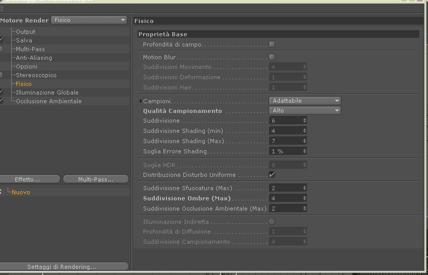

ho iniziato ad usare il motore fisico della 13 per i miei render e volevo porre un quesito
ho notato che attivando il fisico non è piu' selezionabile l'AA
i parametri della qualità campionamento, come in immagine allegata, sono una sorta di antialiasing ?
i Campioni "fissato - adattabile - progressivo" che significato hanno ?
io dal manuale non riesco ad arrivare a queste voci, sorry!
grazie

Vengono assegnati ad ogni pixel dell'immagine un numero di campioni (di calcolo) che è il quadrato del valore inserito in Suddivisione (36 nel tuo caso); ovviamente una qualità di campionamento Alto farà si che la tua immagine risulti poco granulosa e più pulita ma ci metterà anche più tempo; il modo Adattabile invece non fa altro che adattarsi alla scena utilizzando più campioni (dei 36 dell'esempio) nelle zone più critiche e meno in quelle poco critiche!
Comunque puoi visualizzare l'aiuto cliccando su qualsiasi parametro (ad esempio Suddivisione) con il tasto destro e scegliere Mostra Aiuto...

ho fatto la prima prova portando la qualità da -Medio- ad -Alto-
devo dire che il render ha cambiato faccia, tutta la granulosità è scomparsa
si è passati da tempi di 15 minuti a 2h e 20min! assolutamente necessario a mio avviso per il render.
Allargo un po' l'oggetto del post: sempre ai fini della qualità puo' essere soddisfacente una -Suddivisone Ombre- a 4?
grazie!
ciao______________
Posts: 10603
Re: Fisico_qualità campionamento
Allora attenzione perché il campionamento del motore se alzato oltre il livello basso può andare a incrementare la qualità anche delle ombre area di default. La prima cosa che su dove fare quando si laovira con il fisico è verificare se la granulosità viene in primis dalle ombre, perché quando illumini senza texture non hai polvere quindi sono sempre quelle.
Io lavorerei sempre in BASSO e alzerei la qualità delle ombre per renderle meno polverose e poi inizierei il texturing. Se ti accorgi che ritorna la polvere allora potrebbero essere i materiali con dispersione alloro sotto hai il parametro per alzare la qualità delle sfocature, materiali blurrati.
Tieni presente che il campionamento del motore lo puoi immaginare come un AA generale che al minimo è tipo il MIGLIORE del motore classico.

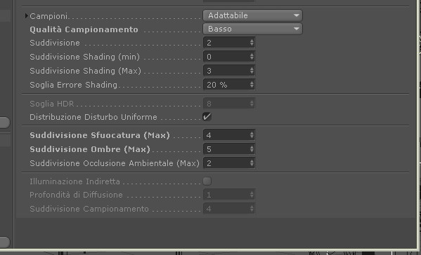

ho variato i parametri che mi hai suggerito come da figura allegata
portato -Suddivisione sfocatura- a 4
e -Suddivisione ombre- a 5
sono ancora troppo bassi ?
l'effetto globale è leggermente migliorato ma non si avvicina al risultato con la modifica alla -Qualità campionamento- Alta
sinceramente non ho notato un imbruttimento delle ombre col parametro ALTA, anzi...
appena ho terminato i render, e dopo aver fatto visionare al cliente il progetto posto le immagini, cosi' forse è meglio discuterci sopra
ciao________
Posts: 10603
Le ombre le porterei almeno a 6 per i materiali sfocati bisognerebbe fare le prove.
Se porti il campionamento molto in alto arrivi a pulire addirittura livelli di ombre e mat sfocati con parametri di default, non intendevo direi che le ombre diventano più brutte è il contrario. Se le lasci di default e alzi il campionamento hai un alzamento della qualità generale che non serve. Meglio alzare nello specifico ombre e oggetti sfocati lasciando il motore al minimo.
