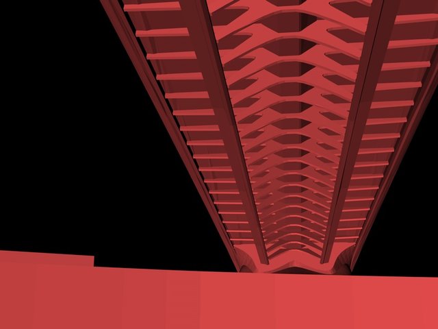

Ciao a tutti,
questo è il mio primo post ed ho iniziato da poco ad utilizzare c4d. Ho un problema con il rendering degli oggetti: le superfici curve estruse non vengono perfettamente liscie come vorrei, ma al contrario vengono "seghettate" come posso risolvere questo problema?
Vi posto un'immagine del tutto
Edit: ho corretto :)

Per quanto riguarda l'immagine, potrebbe essere semplicemente un problema di tag Phong (tag assente o valore troppo basso), ma per valutare meglio dovresti postare un wire degli oggetti per poterne valutare la struttura della mesh.
8-)

Scusa non so cosa tu intenda per wire, per il pohng tag invece come lo devo impostare?
Ti allego il file così vedi tu stesso
