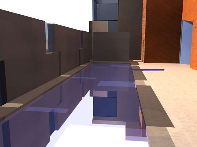

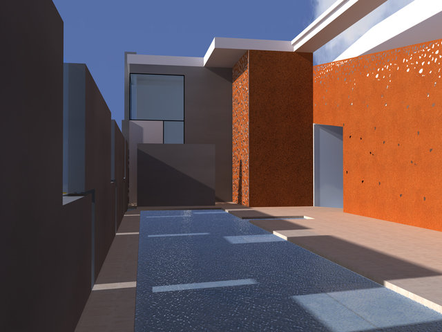

Sono un neofita di c4d e probabilmente quello che vi sto per porre è un problema demenziale, ma non riesco a venirne a capo. Volevo che l'edificio che ho renderizzato si specchiasse nella piscina sotto. Inizialmente mi era riuscito (non so come, ovviamnete) poi modificando il materiale acqua ed inserendo il bump non sono più riuscito ad ottenerlo. In particolare volevo unire insieme l'effetto di riflesso con l'effetto di acqua lievemente increspata, per ottenere un riflesso un po' vibrante.

2° foto, con il bump. non c'è riflesso
1° foto con effetto riflesso

grazie! sto provando con il displacement e si, da un movimento più realistico, però per quanto riguarda il riflesso non è cambiato nulla. Non credo sia un problema di bump o displacement in quanto nel primo render il riflesso della costruzione era presente, e non c'erano praticamente effetti eccetto reflection

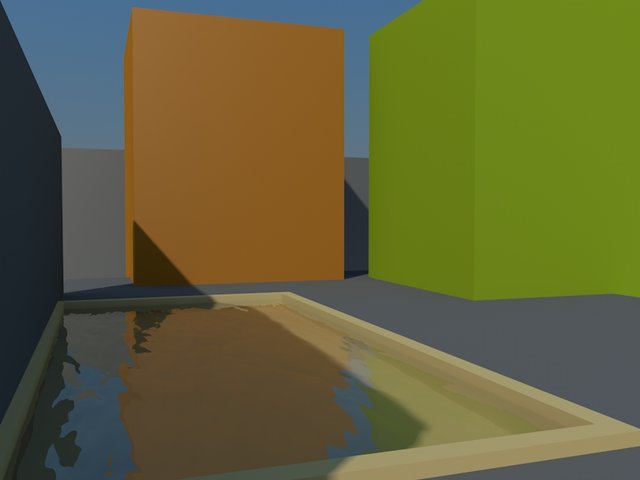

Ciao, anche se con il Displacement viene meglio non è detto che non si possa fare anche solo con il Rilievo; ti allego un materiale fatto velocemente solo con Rilievo (Bump che dir si voglia!), penso che più o meno è questo ciò che vorresti ottenere! :)
Acqua.rar
