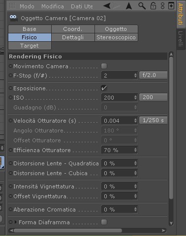

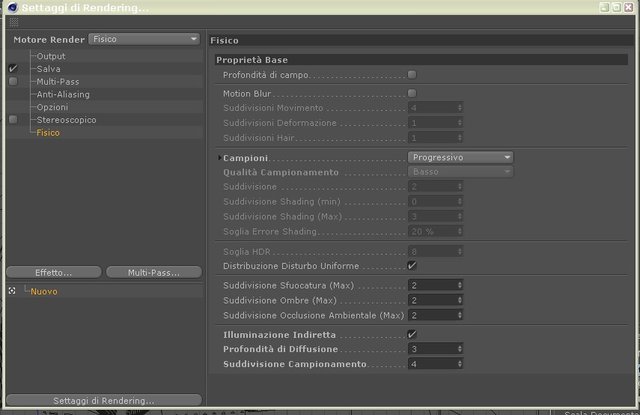

ti allego la schermata dei parametri del fisico e della camera
il fatto è che se imposto una camera troppo sensibile, ISO e velocità di apertura e ampiezza, l'effetto con maggiore illuminazione è uniforme su tutta l'immagine, sia le parti luminose che quelle in ombra... è il divario tra le due parti che lo reputo troppo marcato!
le parti colpite dalla luce sinceramente mi piacciono molto, quindi andrebbero bene cosi' :)
