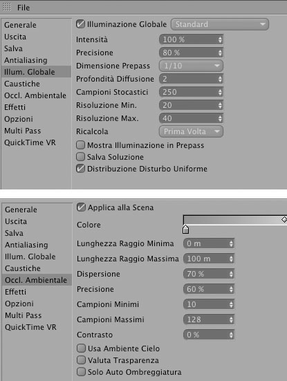

Vi allego i parametri che ho impostato, alcuni pensati ed alcuni letteralmente tirati a caso... pfiu
Un grazie dall'oltretomba, mi consolo nel essere in compagnia!

Bon.. strano.. mi aspettavo parametri più sballati! alzerei la risol. max, i campioni e soprattutto la dimensione prepass è piuttosto bassa.
Prova a disinserire l'occlusione ambientale o colora di rosso vivo la parte ombreggiata (cursore sx) per capire se è quella. Oppure ci sono luci, cielo, materiali che potrebbero riverberarti cose strane?
Son curioso!

Ho provato a seguire tutto i consiglio:
ho alzato la risol. max, i campioni e la dimensione prepass, ho tolto occlusione ambientale ma niente, le chiazze sono rimaste sempre lì.
Non ho inserito luci ma solo un cielo con luminanza una immagine. Forse provare a cambiare l'immagine? è che mi interessava per la luce che diffondeva.

si essendo il pavimento leggermente riflettente potrebbe riflettere l'immagine (è un hdr?). Prova magari a toglierla e attivare solo la luminanza bianca per capire meglio.
Bye!

ho provato a cambiare i parametri che mi avevi detto ma ho avuto lo stesso risultato. L'immagine che ho inserito è un hdr, ma se la tolgo il rendering mi risulta tutto bianco, senza luci era quello che mi dava l'effetto che volevo. Forse devo tenerla bianca e giocare con le luci?
