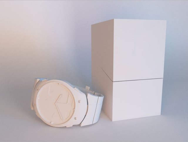

vi posto il primo lavoro Vray... test di illuminazione ;)
test illuminazione: Light Cache + Irradiance Maps
Antialiasing: Adaptive subdivision Min-1 Max 2
Color Mapping: Exponential dark0.7 bright 1.3
Camera: Standard - Still camera ISO 200 F-Stop: 4.3 Shutter 130
Multipass: GI + Light
che ne dite? cosa si può migliorare? :)

non male se è la prima prova, anche le tonalità delle luci mi piacciono molto ;)
L'AA lo userei in adaptive DMC, pulisce molto di più la scena, in vray è un parametro importante non solo per i contorni degli oggetti, ma x la puntinatura e la resa dei materiali...
a proposito di puntinatura nel tuo render, ce n'è un pochetto...potrebbe essere dovuta all'AA sicuramente...ma è facile che ci sia bisogno di alzare le suddivisioni delle luci, che di default stanno a 8, già 16 o 24 è un buon compromesso qualità/velocità :P

ciao simo! è si è la prima prova... sto cercando di ricreare le luci che utilizzo quando passo da Maxwell :P
grazie per le dritte!! ora sistemo il tutto e poi passo ai materiali ;)

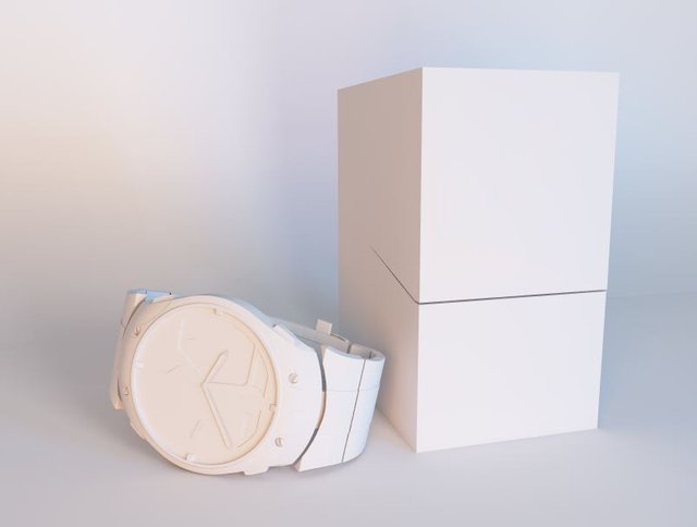

con suddivioni luci a 24

ottimo :) se noti la situazione noise è già migliorata, prova a cambiare anche l'antialiasing su dmc e sei a posto :P

ecco con DMC min 2 max 4
