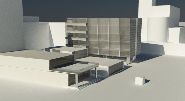

Salve a tutti. Ho installato due tre giorni fa Vray per C4D quindi sono una IPER-principiante e sicuramente quel che vi chiedo risulterà banale. Ho scaricato da questo forum un tutorial sul settaggio della luce infinita e della camera, l'ho seguito e fin qui tutto ok. Oggi ho fatto la prima prova di rendering e forse devo aver tralasciato qualche dettaglio perchè l'immagine viene molto rumorosa. Ora, io per settare le impostazioni ho seguito per filo e per segno quel che c'è scritto nel pdf che ho scaricato da qui, non ho toccato altro. Chi può aiutarmi ad aggiustare questo piccolo problema?
Grazie mille!
P.s: qualcuno sà perchè tutte le texture, nonostante siano alcune piuttosto scure, vengono tutte sul grigino chiaro?
Questo è quel che ho ottenuto:

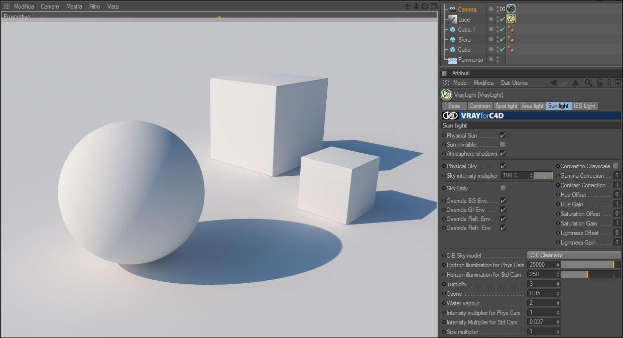

ciao, mmm sicura di aver seguito passo passo il tutorial sul pdf?
hai un cielo stranissimo, fai così, togli la camera e la luce infinita che hai messo, azzera i settaggi di vray e riparti.
nuova luce infinita, la ruoti come ti serve, metti il tag, attivi il sun+sky, attivi le ombre e poi tutto di default

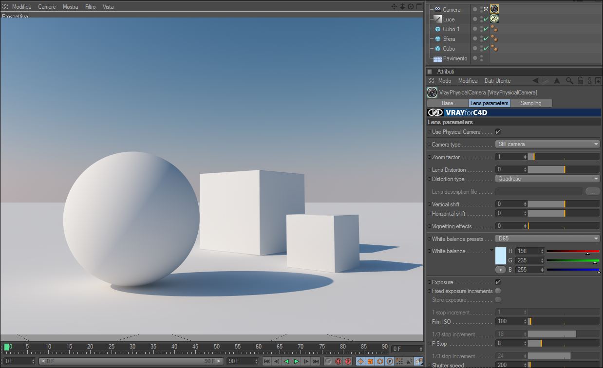

metti la camera, metti il tag, togli il vignetting e tutto default
parametri di rendering attivi la IG, -3-2, 50-25, color mapping exp 1-1
renderizza e posta. :)
ciao ciao

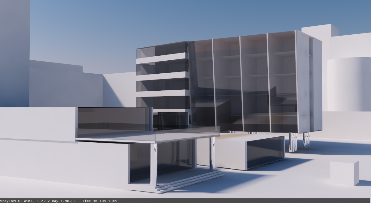

Va un pochino meglio? Mi sono limitata a reimpostare da capo i settaggi di Vray...
...Ora...nota dolente...come si crea una texture convincente, visto che quelle che creo normalmente non me le renderizza? Il pannello per crearle è così diverso!
Ogni indicazione è sempre ben accetta! Sono qui per imparare! :?:

non va, devi ripartire da capo, non bastano i settaggi, anche la luce e la camera vanno rifatti.
se imposti come ti ho detto devi avere questo.
usi la r12? se sì ricordati di mettere in "modo" documento - grigio 80%

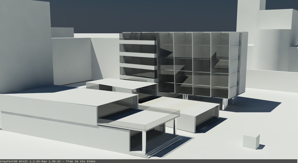

Credo di esserci riuscita! Grazie!!!!!
Ora devo capire come si fanno delle belle texture con Vray! Con C4D base ci sono capace e mi vengono anche piuttosto veritiere, è tanto diverso?

la foresteria!!! :P
riguardo ai materiali dai un occhiata a questo sito Materiali VrayforC4d.
