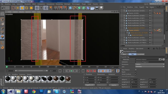

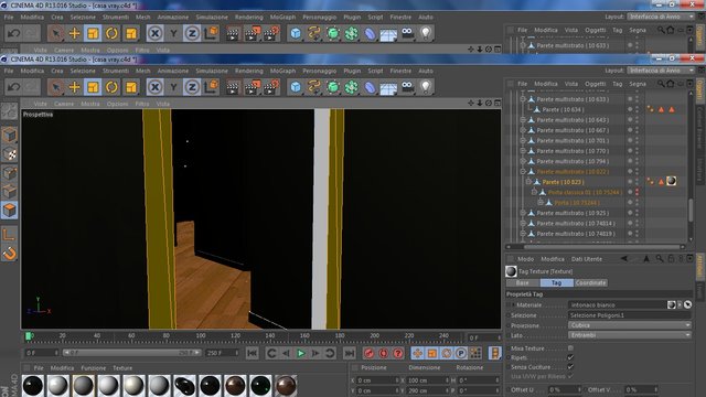

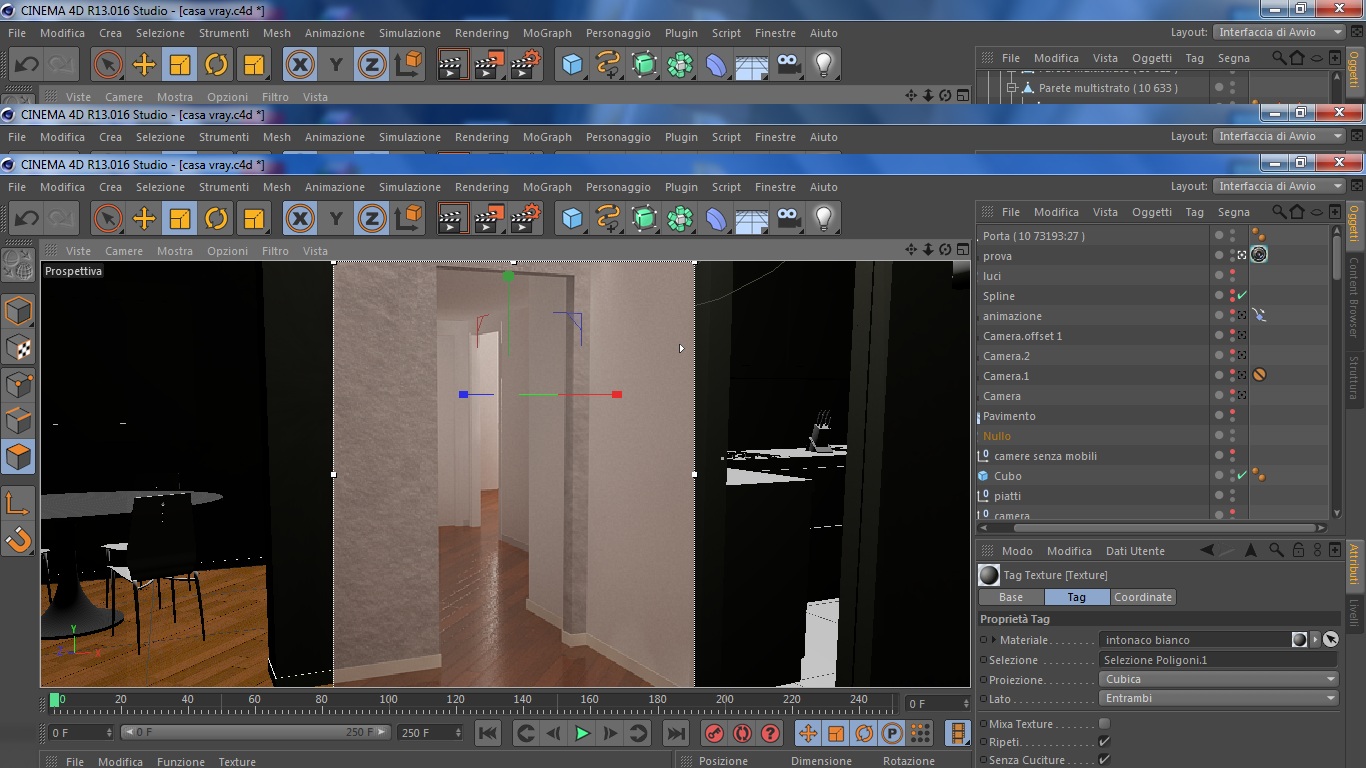

ciao a tutti, mi trovo alle prese con un problema che definirei banale, ma che proprio non riesco a capire a cosa sia dovuto.
in pratica ho selezionato i poligoni a cui applicare un materiale, cosa che ho sempre fatto, ma tale materiale lo trovo applicato anche ad altri poligoni(posto qualche immagine così capite meglio).
inoltre, il materiale, molto ruvido volutamente, grigio...è un materiale procedurale, solo che mi si presentano delle ripetizioni che non vorrei vedere(senza cuciture attivo). come posso eliminarle?

enzo_87 wrote:ciao a tutti, mi trovo alle prese con un problema che definirei banale, ma che proprio non riesco a capire a cosa sia dovuto.
devi applicare l'altro materiale di base, e poi quello sulla selezione...altrimenti lui ti mette quello che tu hai messo solo su quel poligono in tutto il resto della geometria e nel tuo caso, credo, anche nei figli..

allora...io ho la famiglia muri a cui è applicato l'intonaco bianco, poi, ho selezionato il figlio e le facce a cui ho applicati la vernice argentata...devo metterlo ugualmente al figlio quello bianco dunque?
eppure il procedimento che ho fatto l'ho sempre usato.
