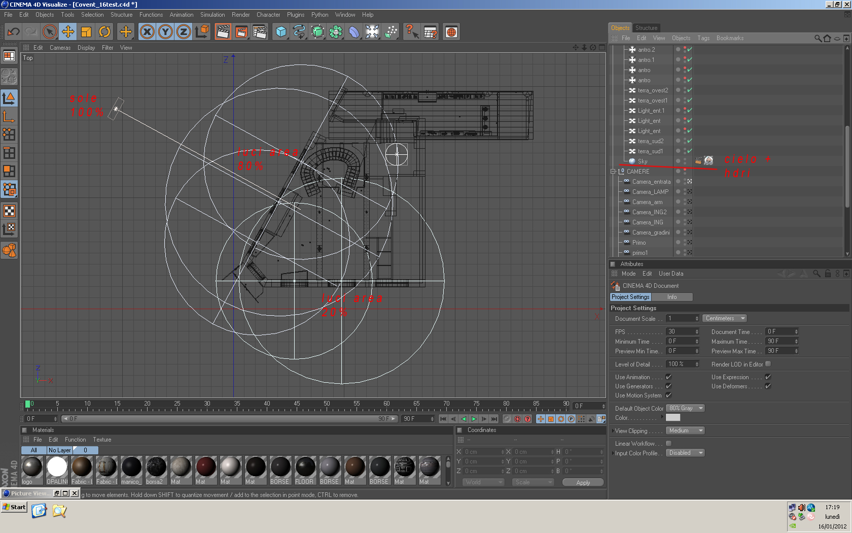

dunque... proviamo a fare una modifica
le luci area è corretto che siano di intensita differenti... ma devono avere tutte la decadenza, cambia il modo da quad inv a lineare... poi prendi il puntino che delimita la decadenza e lo trascini fino ad oltre il muro che gli sta di fronte
la luce infinita (che è il sole suppongo) mettila a 100
tutte le ombre area e controlla di non aver modificato il colore o l'intensita dell'ombra
il diffuse mettilo a 3 e l'intensita primaria a 100 secondaria a 120
fai un render e facci vedere... magari fai anche uno screenshoot della vista top di cinema

io pensavo il quadratico inverso fosse il metodo corretto,ma faccio come dici tu...tieni presente che l'edificio ha 3 piani,faccio uno screen shot del solo piano terra o non si capirà nulla..inoltre tirare il puntino fino al muro opposto funziona con stanze regolari..nel mio caso ho paura che vada a bruciare in alcuni punti...

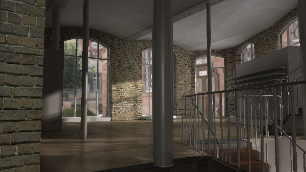

ecco il risultato ottenuto.
è un po' scuro ma è il problema minore,in effetti la luce pare andare in maniera più corretta.
mi ero dimenticato di dire che c'è anche un cielo con hdri nel canale luminosità.
posto anche la vista top
che te ne pare?

ciao, va già meglio, è solo buia.
alza un pò i valori sia della luce infinita che le luci area e per fare più veloce togli i mat.
io il LWF lo tengo sempre attivo, credo che dia un risultato più corretto, però poi va un pò a proprio piacimento.
ciao ciao

beh direi che va molto meglio....
darei una gradazione meno serale al sole
se è scura .. visto che non hai la R13 che ha la camera fisica ... devi giocare aumentando leggermente le luci ed intensita primaria e secondaria nei parametri della GI ... in ultimo c'e il color mapping (mappatura colore) con cui puoi dare un ritocchino leggero... attendo a spostare i parametri di poche frazioni perche appiattisce l'immagine
proprio alla fine c'e ancora da considerare il buon photoschippo
8-) 8-)
