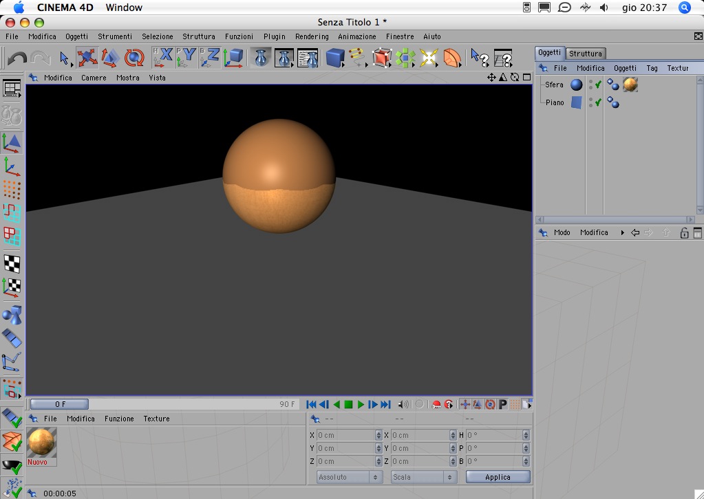

esatto deez :-o voglio ottenere qualcosa di simile alla seconda immagine, ma non così sfocata! Sarò un pò scemo

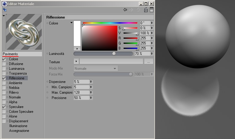

Sbagli perchè il materiale che riflette deve andare sul pavimento!
Allego un immagine con i settaggi del materiale del pavimento, fai qualche prova per la dispersione.
hahahaha... che sono c........ :::15 Ma come faccio a far riflettere la stessa immagine? Forse ho capito ma non ne sono sicuro... chiedo una piccola spiegazione. Intanto faccio qualche prova! :D
