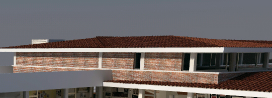

Salve,
ho un problema con la texture: i mattoni visti da vicino sono dettagliati, ma facendo una vista da distante esce quest'effetto porcheria ad ondulazioni.
C'è un motivo in particolare?
Grazie!

si, e' l'anti aliasing, in primis, ovviamente devi tener presente che se renderizzi un immagine piccola quello che vedi e' spappolato, quindi appena renderizzerai un formato grande, A4 a 300 DPI o il formato che farai, la texture si dilatera' a sufficienza per essere vista bene, quindi ti consiglio per ora di non preoccupartene e provare a renderizzare un alto formato, per vedere cosa succede...

Grazie Masterzone. Infatti ho provato a cambiare texture e luce e non è cambito nulla.
Sto mettendo le mani nell'antialising (premetto che sto usando vray).
Il più consigliato per i dettagli è adaptive DMC, ho settato min subdivision=1 e max subdivision=5;
Ora sto renderizzando a 300dpi e vediamo che succede..

Ah ok mi raccomando se usi vray posta nella sezione giusta perché per un pelo non mi mettevo a spiegarti l'AA di cinema :(
Si per vray usa il dmc e vedrai che le tex sono molto pulite ovviamente vedi come viene il pezzetto in alta risoluzione. Vedrai viene dettagliato.
